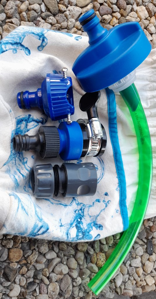

Hallo beste Duo vrienden, ik heb een vraagje.
Telkens ik de watertank wil bijvullen moet ik dit zeer langzaam doen. Bij iets te snel vullen loopt hij over en loopt het water binnen. Ik denk dat er geen ontluchting op het systeem zit. Hebben jullie ook dit probleem?

Hallo liebe Duo-Freunde, ich habe eine Frage.
Jedes Mal, wenn ich den Wassertank auffüllen möchte, muss ich das sehr langsam tun. Füllt man ihn zu schnell, läuft er über und Wasser dringt ein. Ich glaube nicht, dass das System eine Entlüftung hat. Haben Sie auch dieses Problem?

Hi Fleuri,
Das ist bei meinem Duocar genauso so.
Wenn man zu viel Druck auf den Schlauch gibt kommt es Dir wieder entgegen.
Eine Entlüftung gibts nicht, zumindest habe ich bis jetzt noch keine gefunden. Alternativ du schraubst unter der Klappe den Tankdeckel auf!😆

Beiträge: 6904
Re: Hymer Duocar S
#1536
Damit geht das unfallfrei.

Ja genau. Sowas hab ich auch. Ich hab den Deckel von water twin. Ebenfalls mit Gardena Anschluss. TOP 🔝

Ja, das habe ich auch... das Problem ist, dass jetzt die Campingplätze geschlossen sind und wir normalerweise frei campen, wir müssen Wasser mit einem Kanister nachfüllen..... und wenn man 60 L oder mehr auffüllt, geht es sehr langsam. In dem Moment, in dem das Füllrohr mit Wasser gefüllt ist und nicht mehr entlüften kann... fangen Sie einfach an zu trocknen... Ich werde zu Hause nach einer Lösung dafür suchen.
