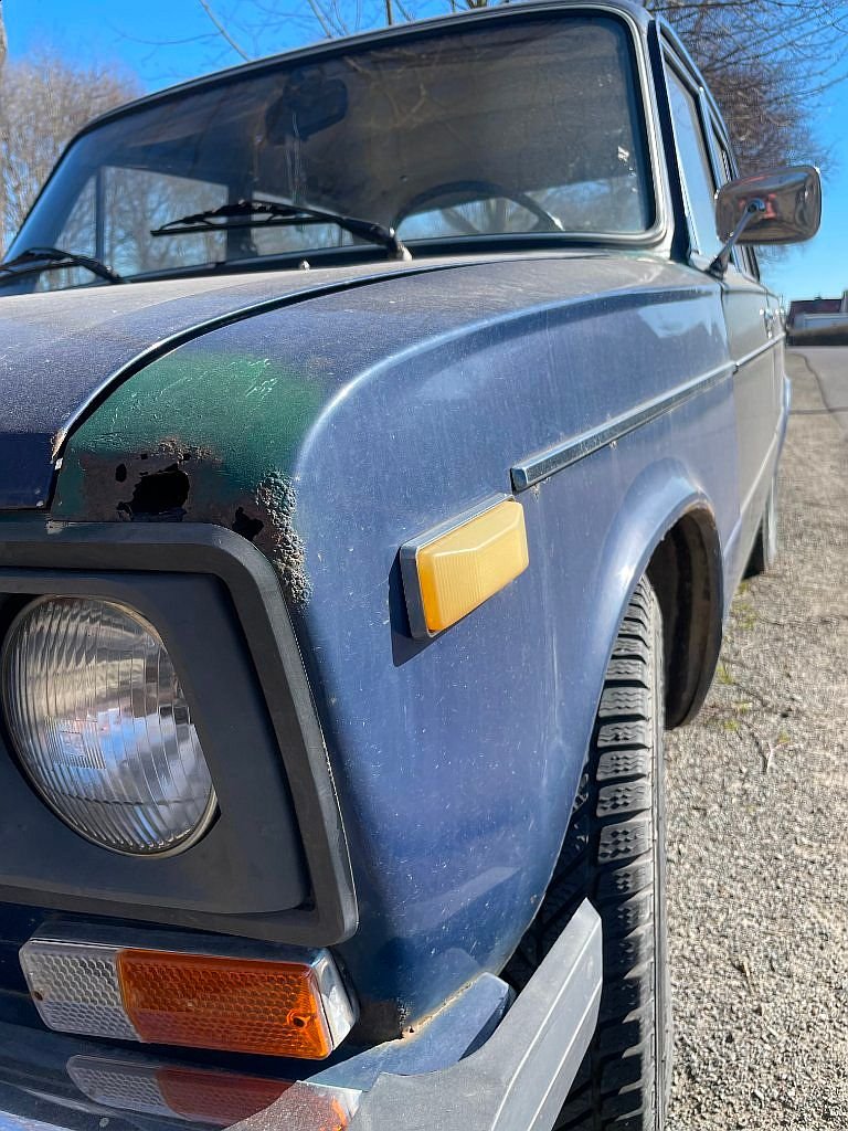

Aufgrund weiterer offensichtlicher Roststellen bringe ich meinen Sprinter demnächst zum Lackierer, bevor mich ein Déjà-vu traumatisiert.

Ein schicker Lulli :lol:
Bei seinem sozialistischen Bruder, einem Polski-Fiat 125 hab ich mal einen Kotflügel gesehen, da konnte man schon von oben aufs Rad schauen. Da waren beidseitig faustgroße Löcher drin.

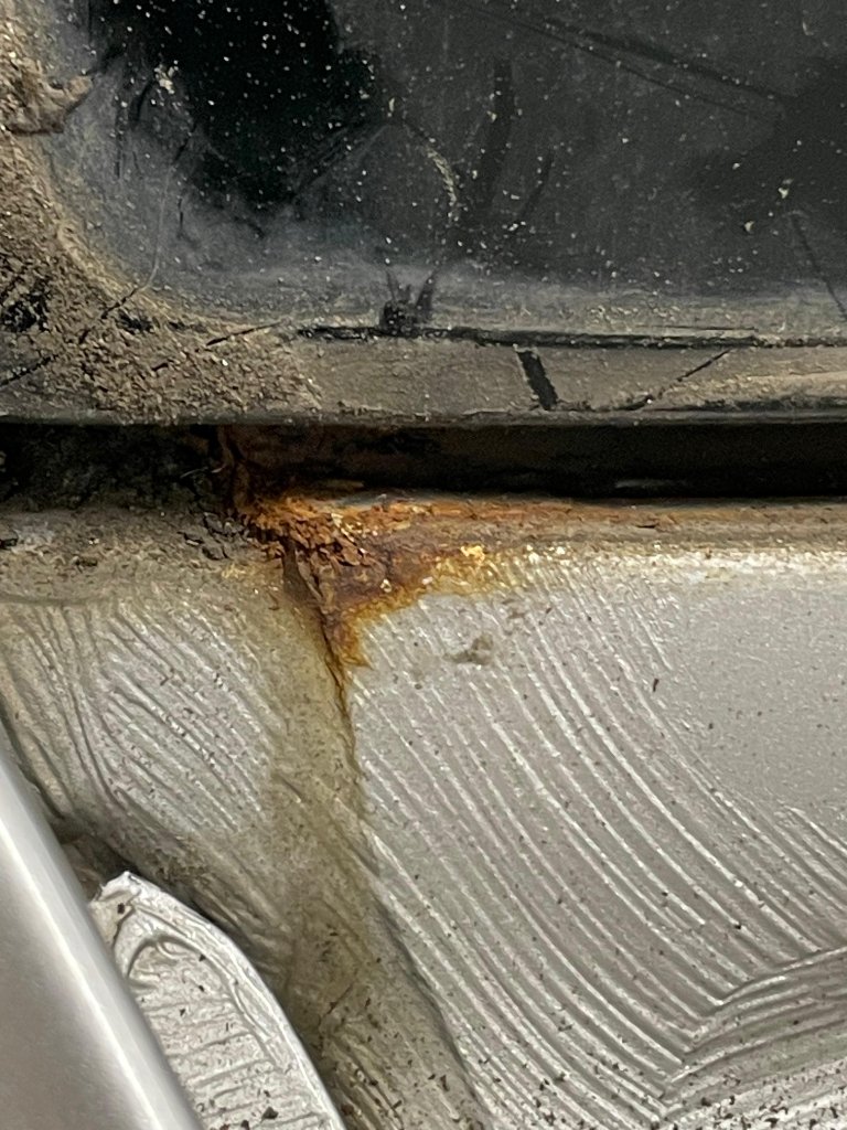

1985 laminierte ich mit meinem Vater wochenlang die vorderen Kotflügel unseres LADA 1600 (W2106) mit Gießharz + Glasgewebe, weil es weder Kotflügel, noch Innenkotflügel (von LOKARI) zu kaufen gab.

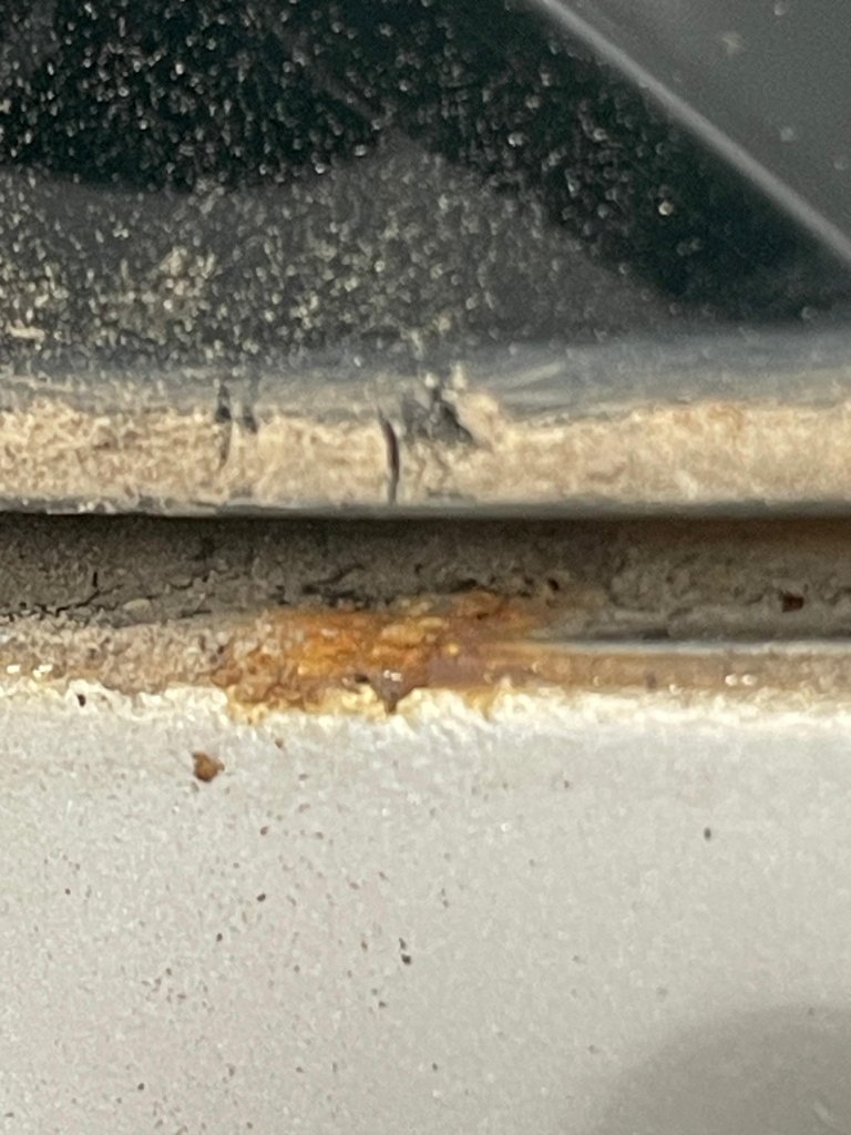

Heute wurde die Frontscheibe meines Sprinters herausgeschnitten, damit der Lackierer morgen den Rost bekämpfen kann.

Wenn der Lackierer mal paar Bilder VORHER = NACHHER machen könnte, wärre das gut.
Also
- Mit Scheibe, bissel braunes Gelump drumrum
- Ohne Scheibe, oh,ohhh.....
- Rost beseitigt, OMG!
- Windlauf geklempnert, goil :D

Ich saß heute lediglich 1/2 h in meinem Sprinter, um diesen vom Lackierer zu Wintec zu bringen.
Das einzige Foto ist vom Lackierer. Ich vertraue ihm, weil wir uns seit 35 Jahren kennen und ich es selbst weder besser wüßte, noch könnte :!:

Das sieht ja soweit schon mal gut aus .
Ich drücke Dir die Daumen das eine Weile hält .
Nicht Aufregen nur Wundern :wink: . Unterwegs mit Frankia T7000 auf Sprinterbasis 416 Cdi Bj.2003
Beiträge: 2472
Re: Scheibendichtung der Frontscheibe ausbauen
Ich hatte mehr erwartet, so, wie der Gummi schon hochgedrückt wurde. Das ging noch mal gut ab. Verguss due Konservierung darunter nicht. Ich hab Windläufe gesehen, die waren.... wie soll man sagen.... weg.
