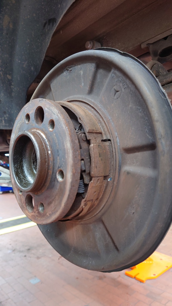

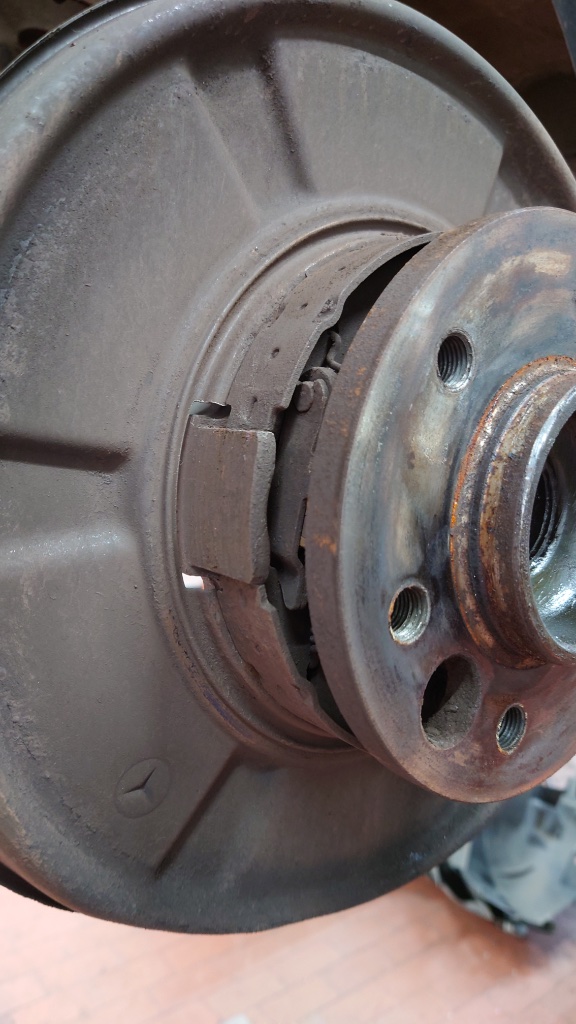

Vorne habe ich bei 40t Scheiben und Beläge gewechselt. Hinten nur Beläge.
Jetzt, bei 65 mussten hinten die Beläge der Feststellbremse neu, weil nicht mehr vorhanden (siehe Foto), da kamen auch die Scheiben gleich neu.
Beiträge: 6681
Re: Bremsverschleiß
Hallenser hat geschrieben: 08 Nov 2024 20:36 Vorne habe ich bei 40t Scheiben und Beläge gewechselt. Hinten nur Beläge.
Stabdschaden.
Hättest Du die FB regelmäßig benutzt, wäre das nicht passiert.
Hallenser
Beiträge: 729
Re: Bremsverschleiß
Beitrag von Hallenser »
Du darfst mir glauben, dass die Handbremse SEHR regelmäßig benutzt wurde - am Berg, auf den Keilen und auch auch „vorbeugend“ mit mal kurz „fahren“, damit (laut angelesenem „Wissen“) genau das nicht passiert - DENKSTE… 8)

Beiträge: 6681
Re: Bremsverschleiß
Hallenser hat geschrieben: 08 Nov 2024 21:59 Ich habe es dieses Jahr gemerkt, dass ich den Hebel heftiger anziehen musste um noch ne ordentliche Wirkung zu erzielen, aber da die Sperre vom Autom.-Getriebe immer mit „arbeitet“, hab ich es nicht so heftig eingeschätzt.
Da die Jungs bei Iglhaut vor paar Wochen die Scheiben runter genommen haben, wurde der Sch… festgestellt. So durften die also gleich die Schreiben mit machen, obwohl ich solche Sachen sonst (gern) selber mache.
Der Belagträger sieht verrostet aus und das spricht dafür dass der Belag zu lange zu nass war und, womöglich, durch Frost "abgesprengt" wurde. Darum meine vorherige Anmerkung.
Hallenser
Beiträge: 729
Re: Bremsverschleiß
Nun, wenn man in Skandinavien (regelmäßig) wochenlang durch Regen fährt, ist und bleibt der wohl nass :wink:
Der „rotbraune Schmand“ in der „Umgebung“ ist von dem Steinmehl-Dreck-Schlamm aus unserem Porphyr-Steinbruch.
