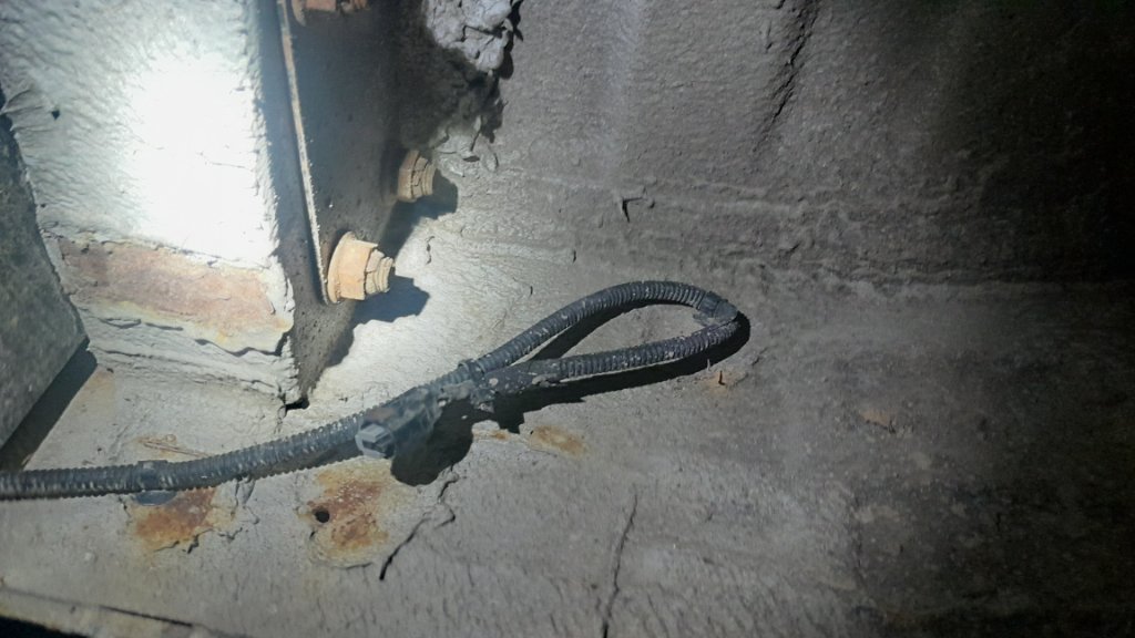

So, vielen dank für eure Antworten. Also in der Stoßstange sind nur Reflektoren drin.....aber auf der linken Seite versteckt sich noch ein Kabel unten am Rahmen :o
Der Stecker war zumindest schön mit Isolierband umwickelt. Werde mir also mal eine Leuchte dazu holen und hoffen, dass dann weder Anhängerbeleuchtung noch Rückfahrkammera etc. anfängt zu spinnen. Irgend ein Grund werden die beiden Vorbesitzer ja gehabt haben das still zu legen.
