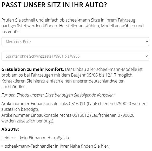

Hast du es schon bei Greiner direkt versucht? Die bewerben ihn ja mit "für Sprinter 906/907", haben aber nur die ABE auf der Seite für den Land Rover. Wenn es die ABE auch mit Freigabe für den Sprinter gibt, hätte sich die Eintragung ja erledigt. Oder geht es um einen zusätzlichen Sitzplatz?

Tja, genau das ist das Thema - keine ABE für den Sprinter, keine Unterlagen für den Sprinter.Dennis_B hat geschrieben: 23 Okt 2024 19:18 Hast du es schon bei Greiner direkt versucht? Die bewerben ihn ja mit "für Sprinter 906/907", haben aber nur die ABE auf der Seite für den Land Rover. Wenn es die ABE auch mit Freigabe für den Sprinter gibt, hätte sich die Eintragung ja erledigt. Oder geht es um einen zusätzlichen Sitzplatz?
Hatte mich da auf Greiner verlassen als ich das Geld ausgegeben habe.
Men TÜV ist “not amused”.
Sitz ist ok, aber Konsole, H-Punkt etc. Da machen die bei mir ein großes Fragezeichen.

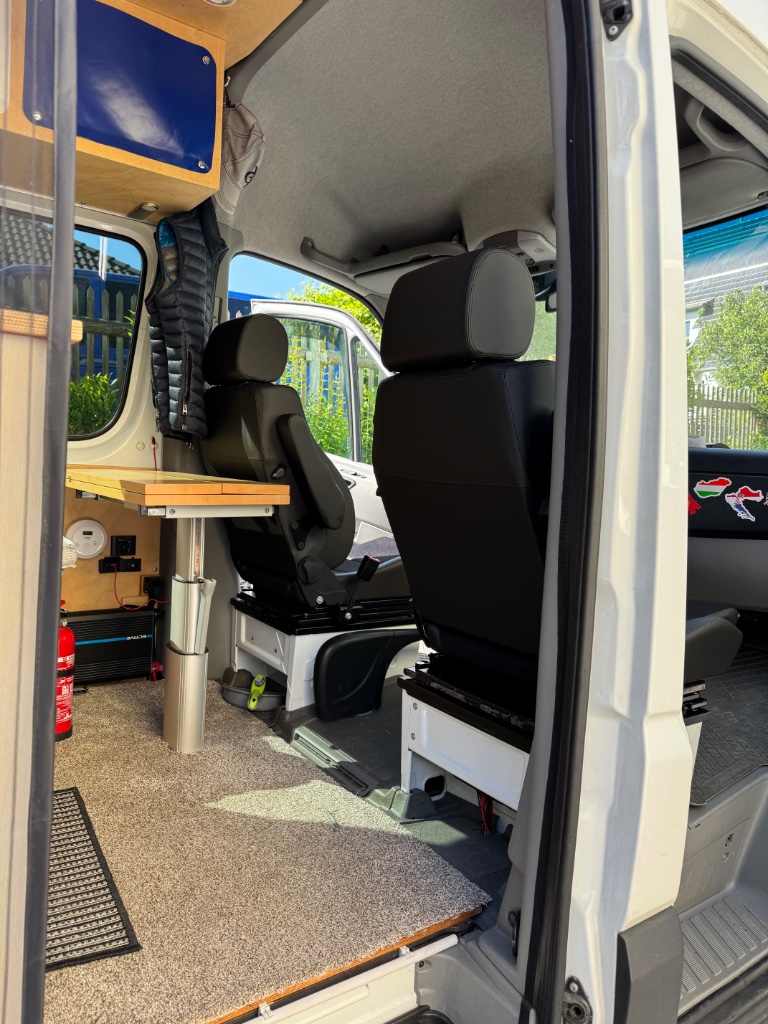

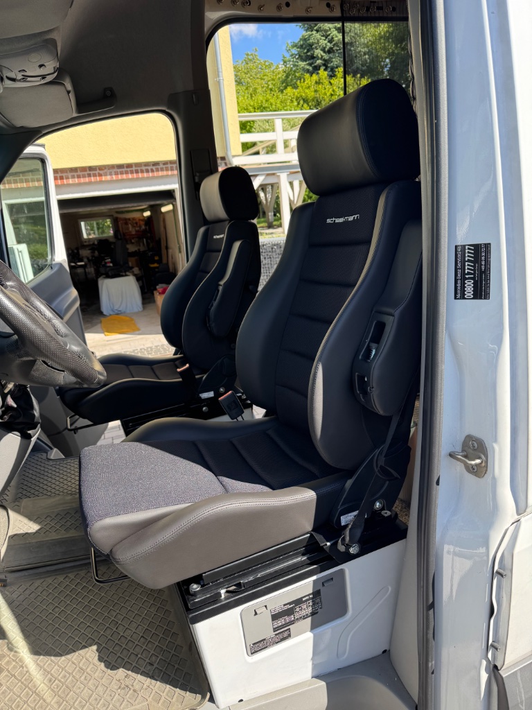

Hallo zusammen, habe es geschafft und die Traveller F jetzt eingebaut. Sind auf einer Konsole von Käpplinger installiert.Beschreibung der Sitze zum Zusammenbau ist ok, wie die Gurthalterung und die beiliegenden Adapter auf die Sitzkiste kommen ist hier nicht ersichtlich. Da habe ich ewig im Internet gesucht. TÜV kommt noch, sollte aber mit dem Gutachten kein Problem sein sagt mein TÜV Mann. Sitzhöhe wird noch spannend, habe nur eine niedrige Schiene bestellt aber meine Drehkonsole baut kaum auf. Urlaub wird es zeigen. BG Tom (PS Bilder stelle ich später ein)
