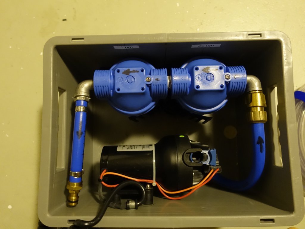

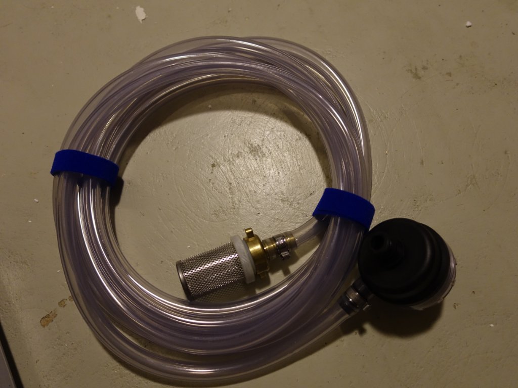

Ich verwende im "Regelbetrieb/ Leitungswasser" folgendes:
1. einen TW-DES Befüllfilter (um grobe Verunreinigungen wie z.B. Sand herauszufitern)
2. WM Aquatec Silbernetz zur Haltbarmachung von (sauberem) Trinkwasser
(NICHT zur Desinfektion von bereits verkeimtem Trinkwasser, hierfür wären zusätzliche Chlor-Präparate nötig !)
Für die Filterung von "Oberfächenwasser" habe ich eine Wasserbox kreiert:
1. Filter WM Größe "S" 1um und 20um (bei noch feineren Filtern ist die Durchflussmenge extrem gering !)
können eventuell auch ohne Pumpe verwendet werden !
2. Pumpe Versi Jet 4,8 bar mit Vorfilter (Jabsco) (benötigt 15A Absicherung !)
3. Ansaugschlauch 5m mit Filterkorb (Famous)
4. verbunden mit Trinkwasserschläuchen und - verbindungen (Geka Plus)
... passt so genau in kleine Eurobox :)
und sollte wirklich einmal das vorgefilterte und nicht erhitzte Wasser als Trinkwasser aufzubereiten sein, haben WIR noch einen "MSR Guardian" an Bord
dieser bietet als einer der wenigen Filter mit 0,02 um seriösen "Virenschutz"- ob dies überhaupt sinnvoll ist, ist jedoch in Mikrobiologischen Fachkreisen umstritten :)
Bei Wunsch nach Trinkwasser aus dem Wasserhahn wäre der Einbau z.B. eines Alb Nano zur Wasserdesinfektion zwischen Tank und Hahn eine Alternative (Filter 0,1um u.a. für Bakterien und Einzeller)
eventuell auch kombiniert mit einem Alb Active (filtert zusätzlich Chlor, Schwermetalle, Mikroplastik etc,).

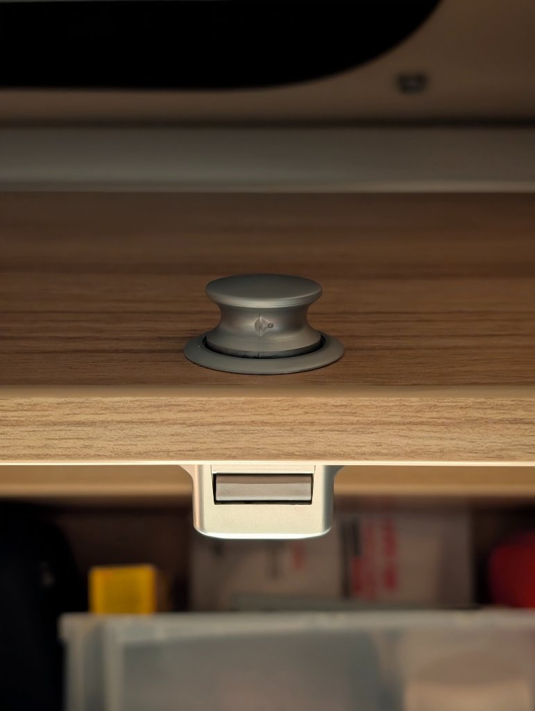

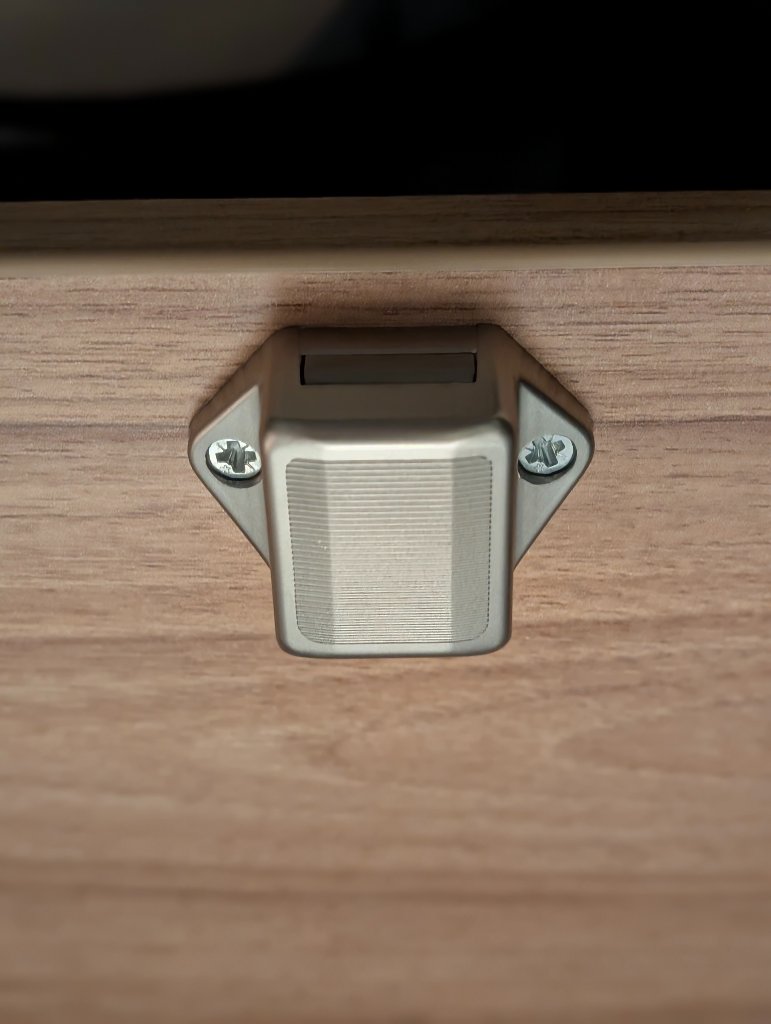

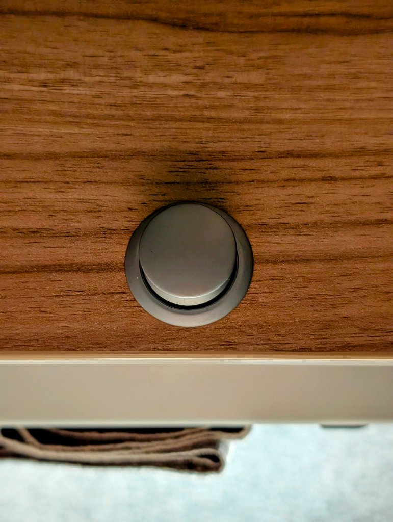

Ich bin auf der Suche nach den originalen Pushlocks aus dem 2022er Grand Canyon S. Kann mir jemand sagen um welchen Hersteller/Modell es sich hierbei handelt?
Danke vorab,
Jan
