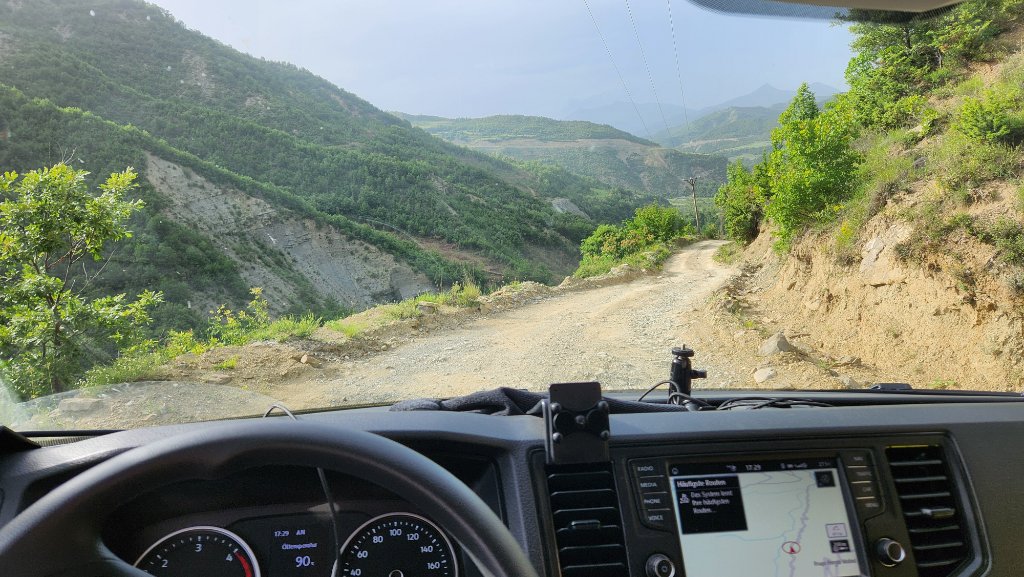

farnham hat geschrieben: 16 Okt 2024 00:38 Ich staune übrigens immer wieder, dass fast niemand den Effekt kennt. Wenn man mal eine halbwegs steile Schotterpiste in den Westalpen fährt, schafft man das ein einer Stunde locker 10 Mal. Es ist auch nicht nur mein Sprinter betroffen - ich habe Ähnliches auch schon mit einem Hilux und einem Pajero hinbekommen. Das Ganze war da aber nicht ganz so eindrucksvoll, was wahrscheinlich irgendwie am Verhältnis zwischen Motorbremswirkung, Getrriebeuntersetzung/Abstimmung und Fahrzeugmasse liegt.
Das liegt schlicht daran, dass anteilig nicht viele Menschen mit solchen Fahrzeugen auf solchen Pisten bzw vergleichbaren Fahrsituationen unterwegs sind.
