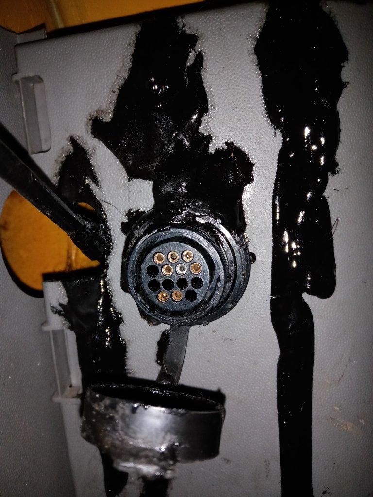

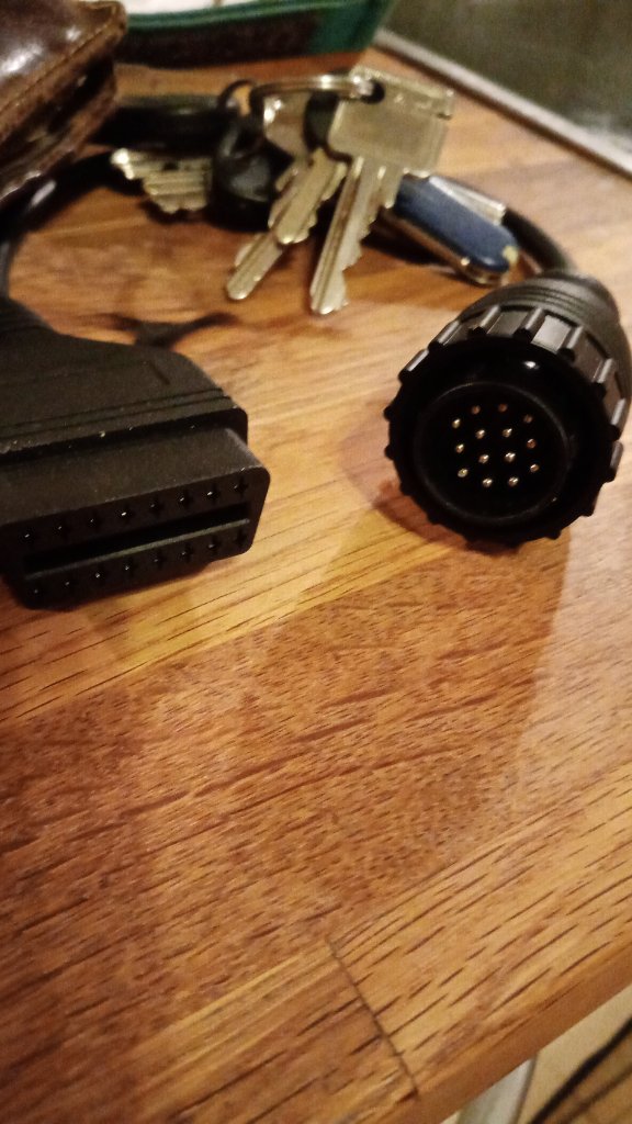

Der Absteller zieht an, also schaltet. Haben dann noch mit Delphi und Autocom versucht auszulesen. Wir bekommen keine Verbindung zum Programm.
Jetzt sagte mir jemand anders meine Buchse wäre für Blinkcodes. Ich Blicke da echt nicht mehr durch. Hier im Forum lesen doch viele ihre LTs aus. Haben die andere Anschlüsse wie ich?

Guten Tag,
hast du Masse, Dauerplus und +15 (Zündung) am Diagnosebuchse ?
Blink codes hat er nicht, das ist falsche Information
