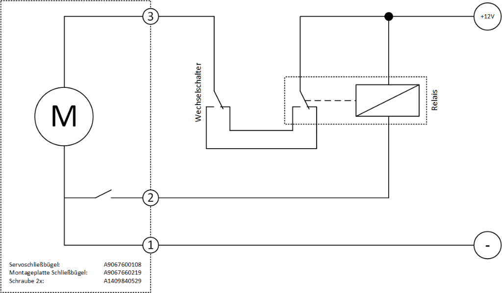

In diversen Schaltplänen sieht man, dass der Schließbügel mit 3 Pins angesteuert wird.
- Pin 1: Fahrzeugmasse
- Pin 2: Schalter der während des Zuziehens zur Fahrzeugmasse geschlossen ist und beim Öffnen geöffnet ist
- Pin 3: 12V
Mit einer einfachen Wechselschaltung (1x Relais und 1x Wechselschalter, siehe Anhang) kann man durch einen Knopfdruck den Schließbügel ausfahren lassen bzw. beim erneuten drücken einfahren lassen.
Dadurch hat man zwar die Automatisierung des Originalsystems nicht, aber von innen kann man manuell die Schiebetür nach einfachen Zuschieben einfahren lassen, sodass die Dichtung ringerherum schließt.
Vor der Benutzung muss man daher en Wechselschalter betätigen, um den Schließbügel ausfahren zu lassen. Dann lässt man die Schiebetür langsam zugleiten, bis das Schloss vollständig einrastet. Anschließend lässt man den Schlossbügel zufahren und die Schiebetür schließt sich bis zum Gewohnten Punkt.

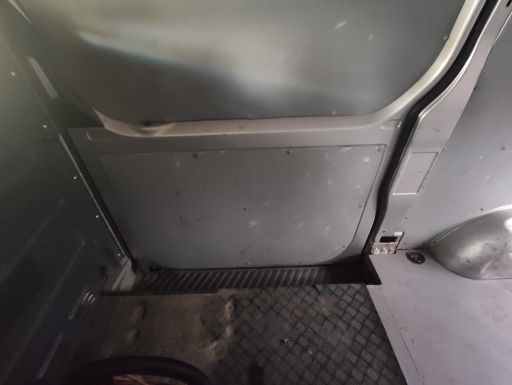

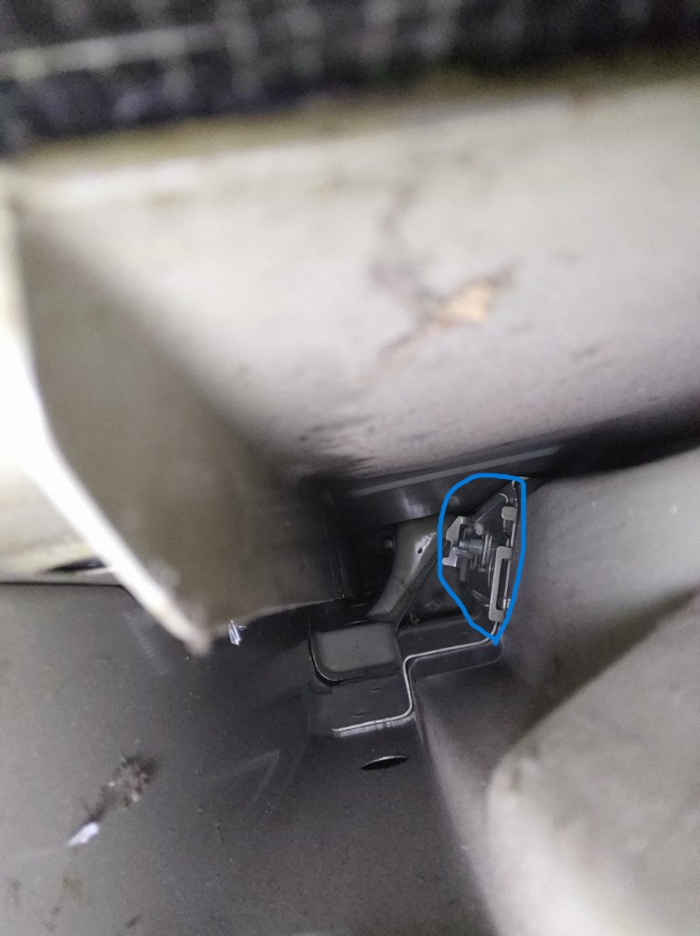

Zum Einbau:
Die C-Säulen haben, wie in den vorangegangenen Bildern, die Entsprechende Öffnung nicht, jedoch ist eine entsprechende Prägung vorhanden. Entlang dieser Prägung wird eine etwas kleinere Öffnung in die C-Säule geschnitten, um den Schließbügel zu montieren.
Für die werkseitigen starren Bügel befindet sich im Inneren eine bewegliche Platte mit zwei Gewindehülsen (zweites Bild bzw. blaue Markierung im dritten Bild). Diese wird entfernt und nun kann der Servoschließbügel A9067600108 montiert werden. Dazu benötigt man noch eine Montageplatte A9067660219 und zwei Schrauben A1409840529.
Mit ein wenig Glück findet man bei den einschlägigen Gebrauchtmärkten ein Schließbügel wo die Montageplatte, Schrauben und das Anschlusskabel schon mit dabei sind.

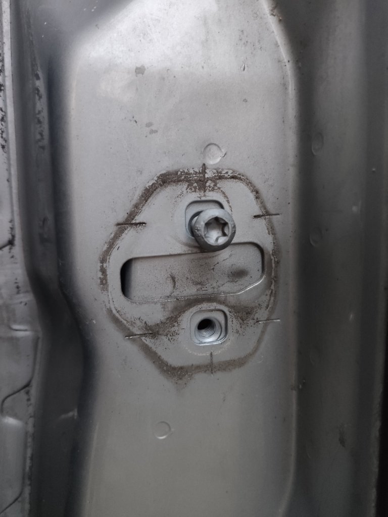

Hier noch ein Foto von der C-Säule mit der Prägung. Diese sollte man aber auf keinen Fall vollständig ausschneiden, da sie recht nach an den Verstärkungsblechen dahinter verläuft.
Man kann ca. 1cm an allen Seiten Platz lassen und bekommt den Servobügel dennoch entspannt an Ort und Stelle.

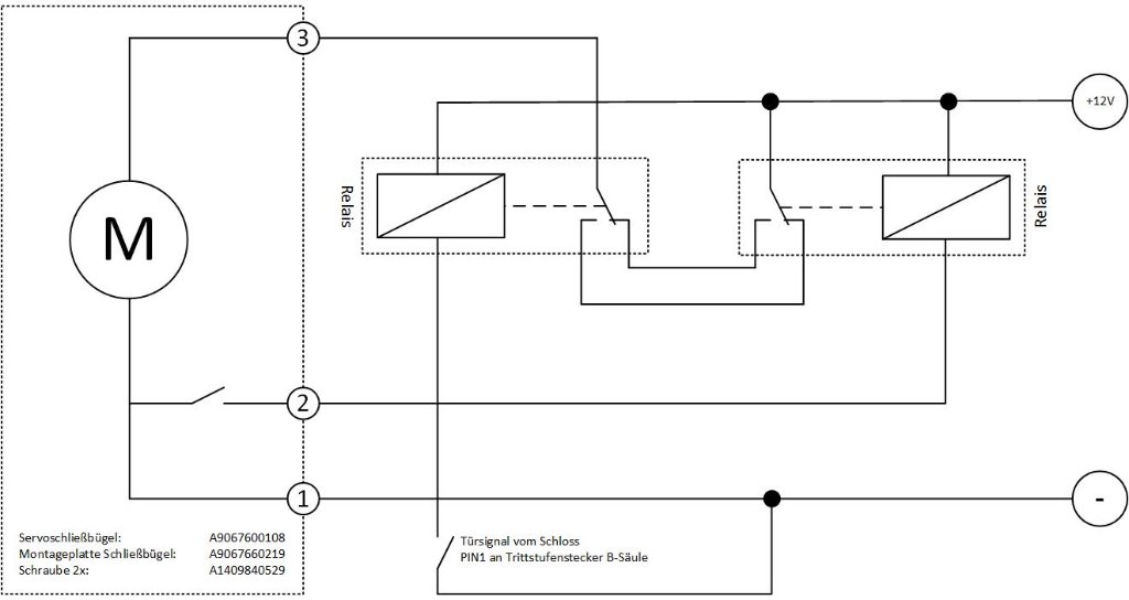

Mit der folgenden Schaltung, sollte sogar eine Ansteuerung mittels Türkontakt möglich sein.
Leider komme ich Nachwuchsbedingt nur wenig zum Testen, aber wenn ich es umgesetzt habe gebe ich natürlich eine Rückmeldung.
