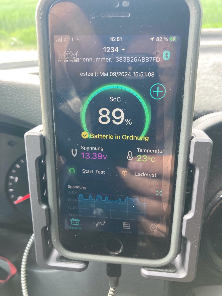

....so der Battery Check ist eingebaut. Vorher ist der Sprinter 180km gefahren. Am Foto die ersten Ergebnisse von einmal um den Block fahren.
Das Lademanagement des Sprinter lädt vor allem wenn man vom Gas geht. Beim Startcheck war die unterste gemessen Spannung 9,65V. Die Startzeit war 1860ms. Also soweit alles OK. Bin schön neugierig was langfristig passiert.

Hast du da vl Erfahrungen gemacht oder wissen welches du mir weiterleiten kannst? :)
....bis dato funktioniert das Laden der Lipoyfe Startbatterie. Er schwankt zwischen 55 - 100% geladen. Bei normalen dahin fahren sind es zwischen 13,5 und 13,8V. Wenn ich vom Gas gehe oder bremse 14, 6V.
Licht auf drehen usw. brauche ich nicht. Für den Stromverbrauch sorgt ein Ladebooster der die Aufbaubatterie lädt wenn der Motor läuft.
