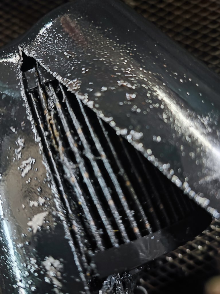

Endlich den Filter gewechselt. Den alten aufgeschnitten und siehe da...
Völlig zu. Da hat der Vorbesitzer arg geschlampt
Nochmals herzlichen Dank für den Tipp

Der Filter ist nicht normal zugesetzt, da hast Du Dir die Dieselpest eingefangen.
Da solltest Du umgehend eine Behandlung mit Grotamar 82 durchführen, sonst ist der neue Filter bald wieder dicht.
