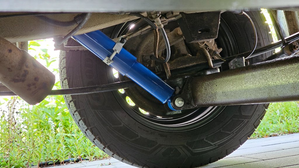

Dämpfer sind verbaut und das ist ein massiver Unterschied. Allerdings ohne Beladung getestet. Am WE geht es dann mit zwei Motorrädern hinten drin los

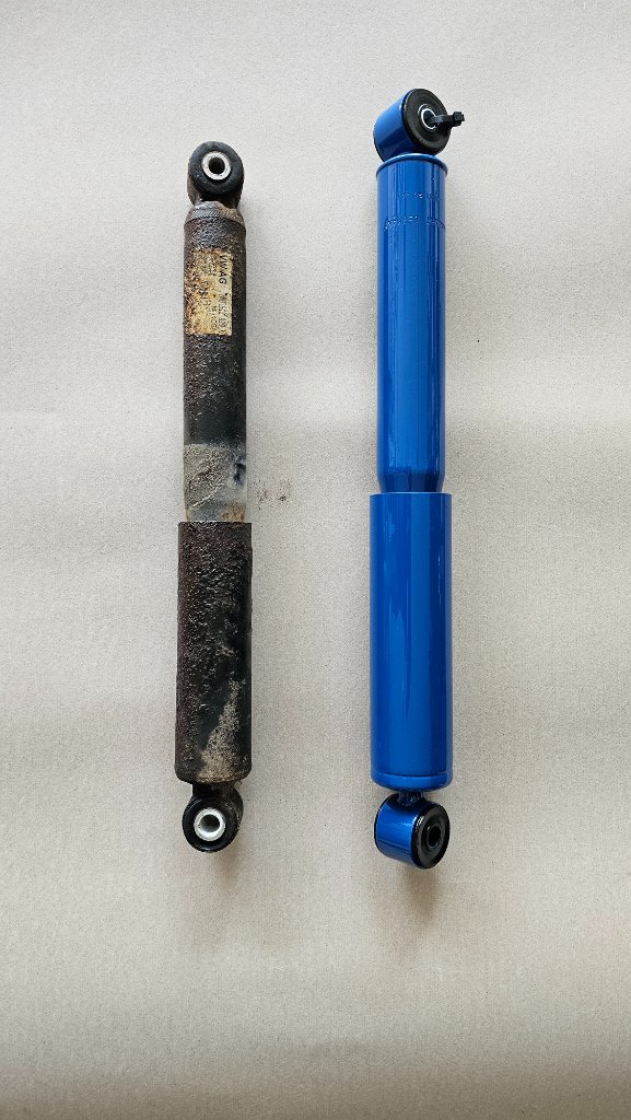

Lass mich erst die Tour am WE machen. Was mich etwas verwundert ist, dass die Dämpfer deutlich länger sind.
Ich habe diese direkt bei Marquart gekauft.
