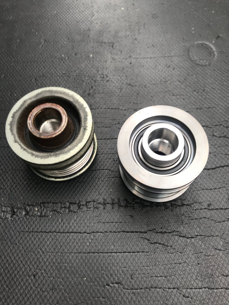

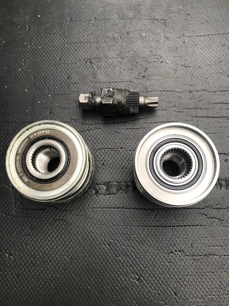

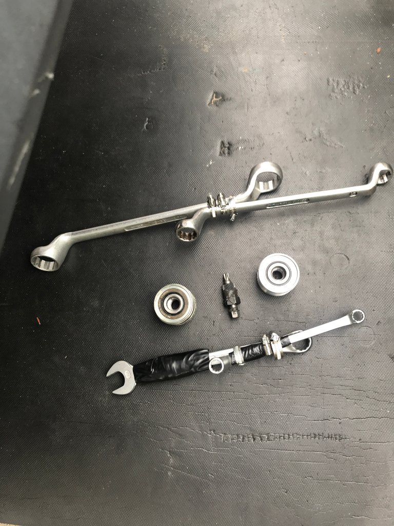

Wie die Geschichte weiter ging:
Ich hab erstmal nur den Freilauf getauscht.
Das konnte ich hier auf dem Parklplatz der Rehaklinik machen, ohne den Generator auszubauen, zum Glück hat mich kein Arzt gesehen...
Bosch oder Valeo? Die Abdeckkappe ist innen mit Valeo gelabelt, sonst Spiegel Rückseite Generator.
Kurzes Werkzeug zum Ausbau und Freilauf bestellt, Valeo = 50' Torx/32' Vielzahn. ( Autoteile in die Reha schicken lassen
Damit gelingt es, den Freiauf ohne Ausbau vom Generator zu tauschen.
Ist aber ziemlicher Fummelkram, da kein Platz um Werkzeug vernünftig anzusetzten. Ne' Knarre mit Nuss passt da nicht hin.
Die Maske vom Visko ist im Weg.
Achtung, die Schlüsselweite ist bei dem Spezialwerkzeug 21 nicht 22 wie angegeben.( Falls das jemand in der Bucht bestellt)
Den hatte ich natürlich nicht, aber der Autoschrauber einen Ort weiter konnte helfen. (Zum Schrauben aber keine Zeit).
Ohne eine Verlängerung des 21' sowie des 12' wird man nichts.
Hab mir da mit Bordmitteln was gebastelt.
Ein Bobbel Dekalit zum Fixieren macht auch Sinn, der Vielzahn fällt gerne mal wieder aus der Welle und dann muss man da noch den 21' und den 12' ansetzten, knapp über Kopf und alles eng.
Ohne den Wagen auf einer Seite hochzunehemen bin ich auch nichts geworden, zu wenig Platz um da einigermaßen wirksam Kraft anzusetzten.
Am Ende hat alles geklappt, den Rest dann zu Hause ( Drehmoment, Riemen tauschen, Riemenspanner, etc).
