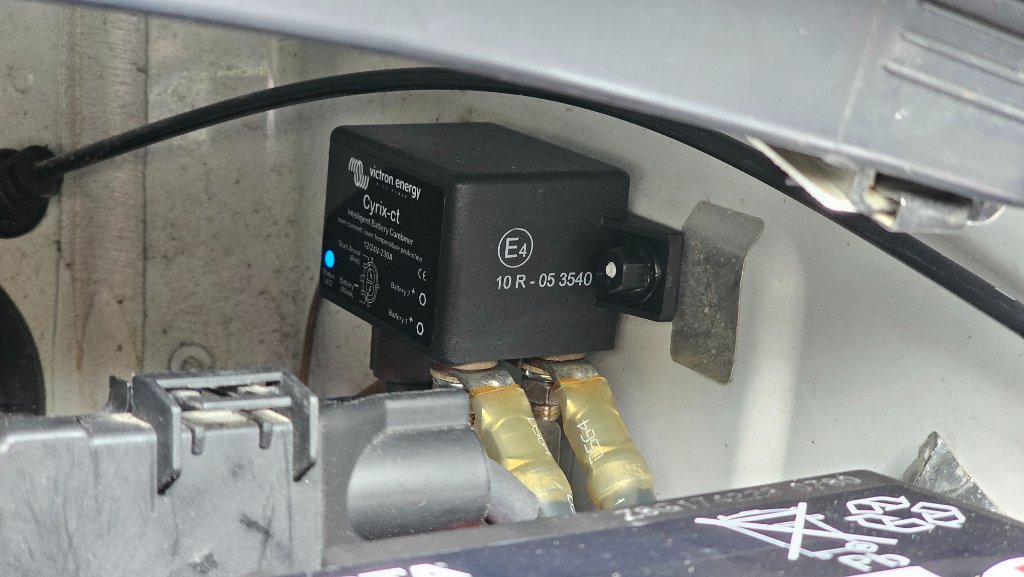

Habe auch mal etwas gesucht und wäre das Victron Cyrix-ct 230 A nicht genau das was ich suche?

Victron Cyrix-ct 230 A ist gerade geliefert worden und bin mal gespannt.

Zur Info.
Habe das Teil wieder ausgebaut, da es nicht funktioniert hat. Hatte auch ständig Fehlermeldungen in der Diagnose.

Re: Welches bidirektionales Batterietrennrelais?
was hat daran nicht funktioniert? im grunde ist das cyrix ct 230a genau dass was du suchst und brauchst.
welche diagnosefehler bringst du mit dem cyrix in zusammenhang?
hab selber ein cyrix laufen. seit 5 jahren völlig problemlos.

Ja das hatte ich auch gehofft aber er hat die Akkus nie getrennt und so will ich das nicht. Es soll ja nur bei Bedarf bzw. beim laden zusammengeschaltet werden.
Ich hatte immer die Fehlermeldung "B196D15 Ansteuerung der Zweitbatterie Unterbrechung/Kurzschluss nach Plus"
Das VW Trennrelais musste ja raus und damit auch ist der Stecker zur Ansteuerung "leer".
das trennt safe nur zeitverzögert. das kann einige min uten dauern, siehe anleitung. und das ist gut so weil es einen trend erkennt und eben kein schalthopping veranstaltet. das coole ist dazu die schaltfunktion die folgende betriebsmodi zulässt: automatik-modus (spannungsgesteuert durch spannung an den anschlüssen, erzwungen geschlossen, erzwungen geöffnet) alleine die daraus resultieren notstartfunktion ist goldwert.Hobbyfahrer hat geschrieben: 09 Jul 2024 10:51 Ja das hatte ich auch gehofft aber er hat die Akkus nie getrennt und so will ich das nicht. Es soll ja nur bei Bedarf bzw. beim laden zusammengeschaltet werden.
häng einfach last an die kabelverbindung. eine led oder einfach einen widerstand dass der diagnose vorgaukelt, dass das signal genutzt wird.

Bei mir hat sich auch nach Stunden bzw. Tagen nichts getrennt.f54 hat geschrieben: 10 Jul 2024 10:00
VW Crafter 2020, FWD, 177 PS DAVA, Schaltgetriebe, L3H3, 202000 km
falsch angeschlossen? steuerkreis geschlossen? hab noch nie von einem defekten cyrix gelesen. in keinem forum, nirgends.Hobbyfahrer hat geschrieben: 10 Jul 2024 10:24Bei mir hat sich auch nach Stunden bzw. Tagen nichts getrennt.f54 hat geschrieben: 10 Jul 2024 10:00
Klar richtig angeschlossen und auch Kontakt zu Victron gehabt. Ist auch egal das Ding ist ausgebaut und wieder zurückgesendet.
