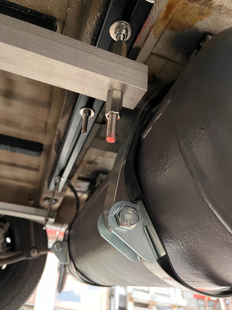

Bin gerade dabei den Gastank mit den Edelstahlbändern Unterflur zu befestigen und war mir nicht sicher, wie rum die Bänder gelegt werdens sollen und wie viele Wicklungen um die Schlitzschraube gemacht werden müssen, sodass ich gestern Wynen-Gas diesbezüglich konsultiert habe.
Folgender Ablauf wurde empfohlen:
1) Bänder so anlegen, dass das Schloss von "unten kommt" und die offene Seite von oben (also über den Tank nach unten geführt wird).
2) Einschieben der Schlitzschraube von rechts (Blickrichtigung)
3) Einschieben des offenen Band-Endes plan in den Schlitz der Schraube
4) Drehen der Schraube ENTGEGEN des Uhrzeigersinns für mindestens sechs Wicklungen
Soweit so gut, jetzt ist es aber so, dass das Band dadurch vom Tank "absteht". (siehe Bild). Das kann doch nicht gewollt sein, oder? Schließlich hat der Tank dann an dieser Stelle keinen Kontakt mehr zum Band.
Fragen:
1) Wie ist eure Meinung dazu?
2) An welcher Position soll das Schloss mit der Distanzscheibe sein? Unterhalb des Tanks, oder seitlich vom Tank (so wie auf dem Bild dargestellt) (an der gegenüberliegenden Seite vom Schutzkasten). Meiner Meinung nach macht unterhalb doch Sinn, oder? ..weil dann das Band an beiden Seiten die gleiche Haftreibung haben würde.
3) Wie bestimmt man die 105Grad Einbaulage? "Pi x Daumen", oder gibt es da einen Trick?
4) Das Gummiband muss nur da angebracht sein, wo das Edelstahl-Band den Tank berühren würde, richtig? Es wird also NICHT mit durch die Halterung geführt?
Würde mich über euer Wissen sehr freuen, da der Tank derzeit so auf halb neune unterm Auto hängt und Wynen-Gas erst wieder Montag erreichbar ist.

Jetzt habe ich gerade mit Biermeier Einzelhandel gesprochen, wo ich den Tank gekauft habe, und die INfo bekommen, dass man das Band so wickeln muss, dass es näher zum Tank ist (also entgegengesetzt von dem was mir bei Wynen-Gas gesagt wurde). Daraufhin meinte ich dann noch, dass ich zwar den Tank bei denen gekauft, aber die Bänder bei Wynengas woraufhin Biermeier Gas entgegnete, dass es dann so gemacht werden sollte, wie WynenGas sagt. Jetzt bin ich vollends verwirrt.
Biermeier Tanks meinte dass die Bänder andere wären. Auf den Bildern sieht das aber alles absolut gleich aus, außer, dass ich bei Biermeier diese Distanzscheiben nicht erkennen kann, die es bei WynenGas dazu gibt. Dummerweise hat WynenGas jetzt bis zum 16. August Betriebsferien und der Tank hängt bei mir so halb unterm Auto.
Gibt es jemanden, der sich bei WynenGas den Tank EINBAUEN LASSEN hat und der mir mal ein Foto von der Befestigung bitte schicken könnte?

......mit der Polnischen Herstellererklärung vom Gastank hatte mein Gasprüfer auch so seine Probleme. Nur Polen ist EU und die Herstellererklärung ist EU Konform und somit ist sie gültig, ich habe dann gemeinsam mit dem Prüfer die par polnischen Begriffe drauf mit dem Onlineübersetzer geklärt.
Ihr müßt die Spannschlösser der Spannbänder so einfädeln und drehen das das Spannband möglichst lange am Tank an liegt....einfädeln von der Tank Seite aus und in Richten weg vom Tank drehen, ist schwer zu beschreiben. Wenns Band gespannt ist nicht vergessen die Schraube fest zu ziehen.
Ich habe die Schlösser der Spannbänder so positioniert das es seitlich vom Tank sind.

Kann es sein, dass das Spannband anfangs zu lang / zu locker war??? So schaut es für mich derzeit aus. Also weiter einstecken, nochmals gut spannen und überraschen lassen...
Re: Gastankmontage Unterflur
Es schadet nicht wenn das Band öfter um die Schraube gewickelt ist. Um das Aufdrehen der Schraube zu verhindern wird die Schraube selbst fest gezogen. Einziges Problem dabei: Mit welchen Max Drehmoment kann eine geschlitzte Schraube fest gezogen werden?
