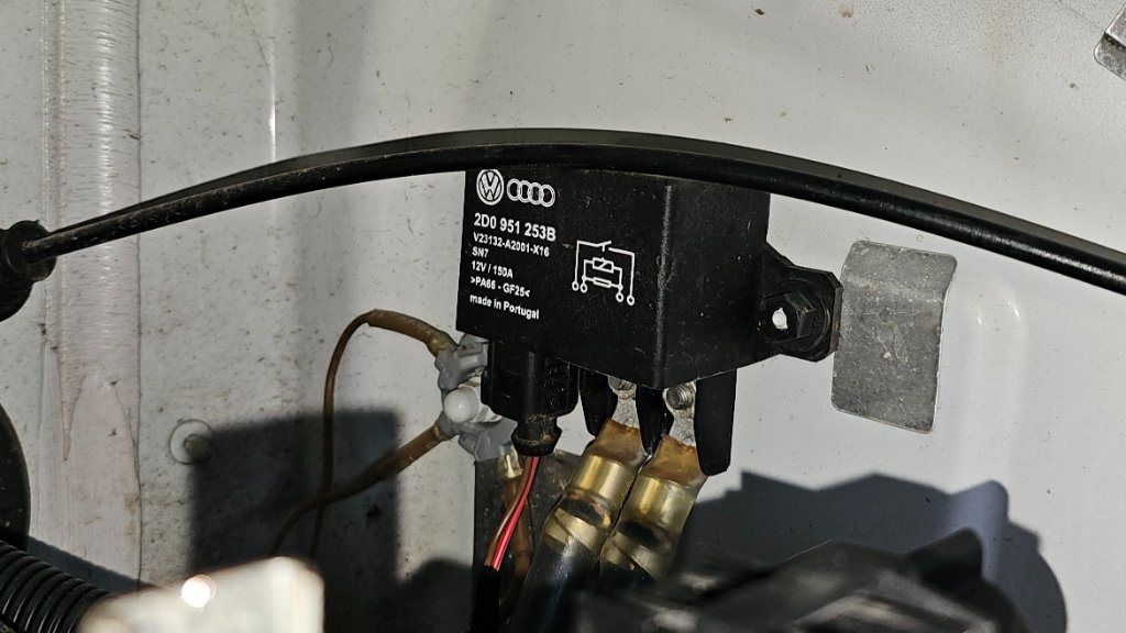

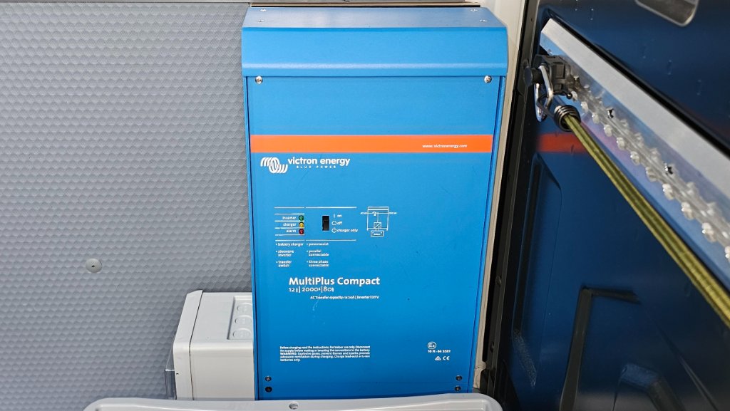

wir haben einen Victron MultiPlus Compact bei uns verbaut, der mit der Zweitbatterie verbunden ist.
Ab Werk ist auch das übliche Trennrelais von VW eingebaut. Die Zweitbatterie hat keine Überwachungsfunktion ab Werk.
Ich möchte nun, dass ich die Starterbatterie über den Victron mit Landstrom aufladen kann, das ja derzeit leider nicht geht.
Nun möchte ich das VW TR gegen eines austauschen, das dieses ermöglicht.
Was für ein Produkt könnt ihr mir bitte empfehlen, das auch von den Strom-Anschlüssen, dem "Daten"-Anschluss und der Montageverschraubung passt?

Was spricht denn dagegen, das existierende Relais zu lassen?
Das wird vermutlich über D+ geschaltet und öffnet bei laufendem Motor ?
In dem Fall bräuchtest Du nur einen Schalter, mit dem Du manuell 12V an den Schalteingang des Trennrelais gibts. Das wäre die supersimple, schnelle Lösung

Das stimmt danke aber eine automatische Lösung wäre mir lieber aber als Plan-B sehr gute Idee.

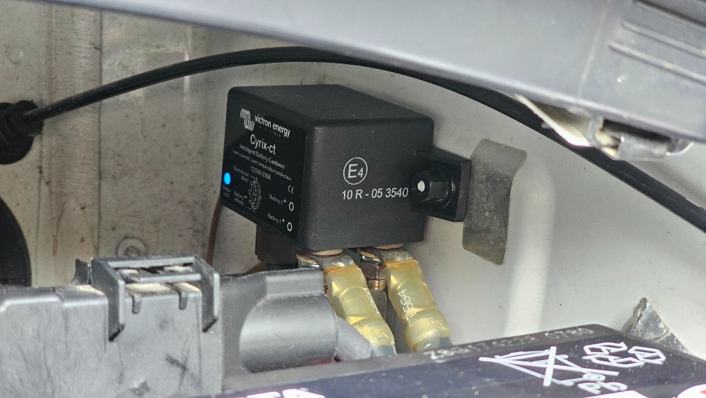

Habe auch mal etwas gesucht und wäre das Victron Cyrix-ct 230 A nicht genau das was ich suche?

Victron Cyrix-ct 230 A ist gerade geliefert worden und bin mal gespannt.

Habe das Teil wieder ausgebaut, da es nicht funktioniert hat. Hatte auch ständig Fehlermeldungen in der Diagnose.

was hat daran nicht funktioniert? im grunde ist das cyrix ct 230a genau dass was du suchst und brauchst.
welche diagnosefehler bringst du mit dem cyrix in zusammenhang?
hab selber ein cyrix laufen. seit 5 jahren völlig problemlos.

Ja das hatte ich auch gehofft aber er hat die Akkus nie getrennt und so will ich das nicht. Es soll ja nur bei Bedarf bzw. beim laden zusammengeschaltet werden.
Ich hatte immer die Fehlermeldung "B196D15 Ansteuerung der Zweitbatterie Unterbrechung/Kurzschluss nach Plus"
Das VW Trennrelais musste ja raus und damit auch ist der Stecker zur Ansteuerung "leer".

das trennt safe nur zeitverzögert. das kann einige min uten dauern, siehe anleitung. und das ist gut so weil es einen trend erkennt und eben kein schalthopping veranstaltet. das coole ist dazu die schaltfunktion die folgende betriebsmodi zulässt: automatik-modus (spannungsgesteuert durch spannung an den anschlüssen, erzwungen geschlossen, erzwungen geöffnet) alleine die daraus resultieren notstartfunktion ist goldwert.Hobbyfahrer hat geschrieben: 09 Jul 2024 10:51 Ja das hatte ich auch gehofft aber er hat die Akkus nie getrennt und so will ich das nicht. Es soll ja nur bei Bedarf bzw. beim laden zusammengeschaltet werden.
häng einfach last an die kabelverbindung. eine led oder einfach einen widerstand dass der diagnose vorgaukelt, dass das signal genutzt wird.

Bei mir hat sich auch nach Stunden bzw. Tagen nichts getrennt.f54 hat geschrieben: 10 Jul 2024 10:00

falsch angeschlossen? steuerkreis geschlossen? hab noch nie von einem defekten cyrix gelesen. in keinem forum, nirgends.Hobbyfahrer hat geschrieben: 10 Jul 2024 10:24Bei mir hat sich auch nach Stunden bzw. Tagen nichts getrennt.f54 hat geschrieben: 10 Jul 2024 10:00

Klar richtig angeschlossen und auch Kontakt zu Victron gehabt. Ist auch egal das Ding ist ausgebaut und wieder zurückgesendet.

Die Starterbatterie sitz im Fussraum. Du musst den Victron Ladestromausgang nur zur Starterbatterie verlegen und absichern. Das Trennrelais hat damit nix zu tun.
Ich würde dir aber eine ganz andere Lösung vorschlagen. Die Starterbatterie mit einem rabid direkt von der Aufbaubatterie zu überwachen und versorgen. Somit hast du den Effekt das auch mit solar die Starterbatterie mit versorgt wird. Mit dem Multiplus geht's ja nur per Landstrom. Ein WCS Rapid ist klein einfach und geil. Funktioniert einwandfrei. Aber auch kein Schnäppchen.
