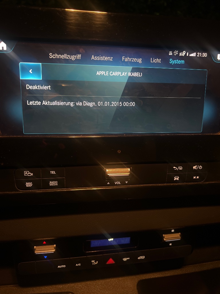

Wollte mal fragen was man tun muss das sich Apple CarPlay aktiviert?

Ich hab das gleiche Problem, bei beidem steht deaktiviert. Hab es bis jetzt nicht hinbekommen.

Ich habe das selbe Problem - und im iphone unter "Carplay" findet er das Fahrzeug nicht.
Was ich bisher gemacht habe:
- Bluetooth verbunden (es öffnet sich sogar SIRI wenn ich den Sprachknopf am Fahrzeug drücke)
- WLAN aktiv und auch verbunden
- beide USB-C Anschlussbuchsen getestet
- Carplay unter Lizenzen ist: "deaktivert".
Ich habe irgendwo gelesen, dass die Lizenz bzw. die Aktivierung über die "Pro Apps" durchgeführt werden kann. Allerdings kommt bei mir "keine Internetverbindung" wenn ich die Pro-Apps starte. Sprich ich muss erst einen Vollvertrag abschließen, um das zu testen.
Oder hat jemand eine Idee? Funktionieren die ODB Aktivierungssticks?
Vielen Dank euch!
