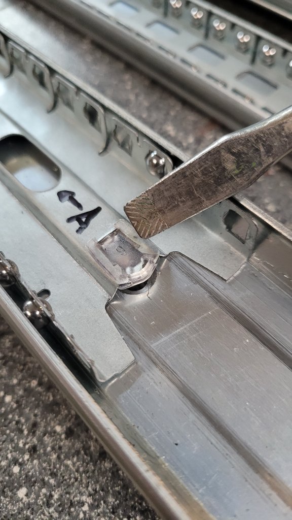

Wir haben unterm Bett zwei "Schubladen" für diverse Kunststoff Boxen Scheinbar sind die verwendeten vollauszugs Schienen etwas überfordert und haben teilweise die Kugeln verloren.
Bei der weiteren Untersuchung hat sich herausgestellt, dass ein Anschlagpuffer aus irgendeinem weichen Kunststoff versagt hat. Ersatz ist nicht zu bekommen. Also entweder wegschmeißen oder instandsetzen. Ich habe mich dann für letzteres entschieden. Ein neuer Anschlag aus Messing und zusätzlich mit Loctite eingeklebt.
Das sollte jetzt auf Dauer funktionieren

Wer den Gedanken hat, Vollauszugsschienen zu verarbeiten, sollte bei der Bemessung eher etwas großzügig sein.
Wir haben die 100 kg Version gewählt.
Und obwohl wir nicht soviel Gewicht in den Boxen haben, hat es nicht gehalten. Zumindestens im Detail was letztlich zum Totalausfall geführt hätte.
Mit diesen Erfahrungen würde ich das heute anders machen.
Wir haben Junkers slides verwendet. Auch das würde ich heute anders machen. Ob andere Anbieter das nun besser können, weiß ich nicht. Versuchen würde ich es in jedem Fall. Zumal der Versuch, dieses paar cent Bauteil von denen zu bekommen, unmöglich war. Ich hätte neue Schienen kaufen sollen. Den gleichen Schrott moch einmal
Letztlich läuft es seit der Modifikation einwandfrei. Aber muss man denn alles selbermachen
