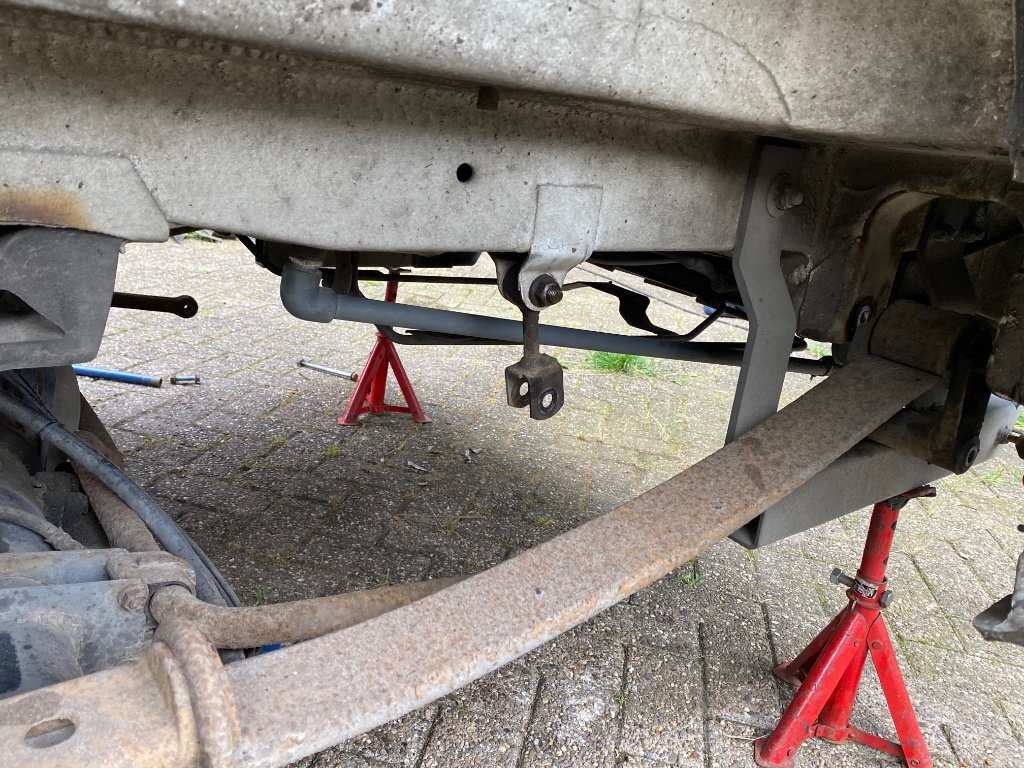

Moin moin, hast du deinen Halter also einfach umgedreht? Hättest du eventuell Bilder von deiner Höherlegung weil es kommt mir so vor, als wenn es ziemlich hoch kommen würde.
Hast du die Stabies und die Dämpfer auch verlängert?
Wofür ist der im Bild zu sehende Umlenkhebel?
Muss ich die Hydraulikleitung von dem Differenzial ebenfalls verlängern?
Re: Höherlegung 903 Interesse?
Bilder habe ich leider keine. Wenn ich es schaffe mache ich welche. Ich bin zurzeit aber ohne das Auto unterwegs. So wie es aktuell bei dir aussieht könnte die Halterung der Anhängerkupplung (oder Motorradträger?) Probleme machen. Scheint auf dem Foto so, dass die Blattfeder bereits anliegt. Die Bremsleitung sieht auch schon etwas kurz aus. Bei mir hat es gepasst. Ich habe aber auch ein Kofferfahrzeug (also ein Pritschenfahrgestell) ohne Anhängerkupplung.
Für die Stoßdämpfer habe ich Adapter an der Achse damit der untere Befestigungspunkt höher kommt. Die hatte Jakob damals mal im Programm.
Die Koppelstangen für die Stabibefestigung müssen ebenso angepasst (verlängert) werden. Es passen aber die vom 906er.
Der Umlenkhebel ist von der lastabhängigen Bremskraftregelung muss unbedingt nach jeder Höher- oder Tieferlegung angepasst werden. Sonst bremst das Auto hinten nicht. Mein Sprinter hat diese Bremskraftregelung auch nicht.
Was meinst du mit Hydraulikleitung am Differenzial? Hast du eine Sperre?
Bilder sagen ja bekanntlich mehr als 1000 Worte
Hier mal die Lösung von Jakob für Vorne von vor 10 Jahren... Danke fürs Überlassen der Teile, Pappa
Montage a) unter Querblattfeder in die "Tasche" vom Querlenker und b) den Bügel oben drauf unter die Halteplatte mit der Koppelstange. Da 1cm mehr Material, sollten 1cm längere Schrauben verwendet werden (M10x40mm). Für geübte Hände war's in 1 Stunde eingebaut.
Bringt ca. 3-4cm Lift. Mitte Radnabe bis Radlauf: 49cm.
Zuletzt geändert von mars am 17 Dez 2025 11:23, insgesamt 1-mal geändert.
316 mit Reimo Hochdach, 06/2000, 425.000km, 225/75R16, DIY Camperausbau.
- joethesprinter
- Beiträge: 1769
- Wohnort: Südbrandenburg
Warum so kompliziert? Man könnte auch einfach etwas unter die oberen Federlager im U-Profil unterlegen.mars hat geschrieben: 16 Dez 2025 20:58 Bilder sagen ja bekanntlich mehr als 1000 Worte![]()
Hier mal die Lösung von Jakob für Vorne von vor 10 Jahren... Danke fürs Überlassen der Teile![]()
Nebenbei würde das auch nicht die ungefederten Massen erhöhen.
Mit obere Federlager meinst du Nr. 11 in der Explosionszeichnung? Um da ranzukommen muss man aber schon etwas mehr Aufwand betreiben von wegen kompliziert und so... Wollte hier auch nur mal ein Bild von den Teilen zeigen, um die es in dem Thread vor 10 Jahren mal ursprünglich gingjoethesprinter hat geschrieben: 17 Dez 2025 08:08Warum so kompliziert? Man könnte auch einfach etwas unter die oberen Federlager im U-Profil unterlegen.mars hat geschrieben: 16 Dez 2025 20:58 Bilder sagen ja bekanntlich mehr als 1000 Worte![]()
Nebenbei würde das auch nicht die ungefederten Massen erhöhen.![]()
Powercruiser
- Beiträge: 279
- Wohnort: Hannover
mars hat geschrieben: 17 Dez 2025 11:21Mit obere Federlager meinst du Nr. 11 in der Explosionszeichnung? Um da ranzukommen muss man aber schon etwas mehr Aufwand betreiben von wegen kompliziert und so... Wollte hier auch nur mal ein Bild von den Teilen zeigen, um die es in dem Thread vor 10 Jahren mal ursprünglich gingjoethesprinter hat geschrieben: 17 Dez 2025 08:08Warum so kompliziert? Man könnte auch einfach etwas unter die oberen Federlager im U-Profil unterlegen.mars hat geschrieben: 16 Dez 2025 20:58 Bilder sagen ja bekanntlich mehr als 1000 Worte![]()
.. und man müsste das untere Federlager auch anpassen. Ein Vorspannen der Feder durch die Federlager wird nichts und der Einbau ist dann nahezu unmöglich.
Ich hatte die Teile von Jakob auch verbaut. Diese gleichen das Ermüden der Feder aus und verhalten sich unauffällig.
Habe dann später eine verstärkte Feder mit mehr Sprengung verbaut und die Teile weggelassen. Noch später dann einen 904 Fahrschemel.
Wenn die verbaute Feder noch gut ist und es nur um die Höhe geht, kann die Feder auch neu sprengen lassen. Machen viele Schlossereien.
Echte Höhe ohne Positivsturz bringt nur eine 904 Fahrschemel (+30mm oder Distanzklötze zwischen Fahrschemel und Karosse). Mit "frischer" Feder kommt das FZ dann schon 50mm höher. 904 Fahrschemel mit stärkerer Bremse sind auch eintragungsfähig.
