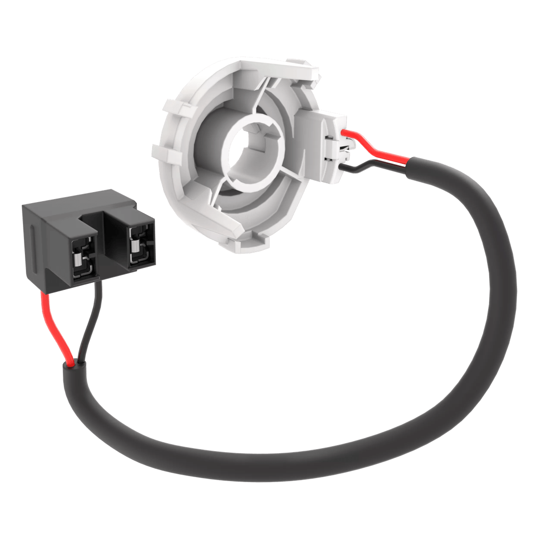

Ich hab mir jetzt für meinen W906 FL BJ 2016 auch die Philips bestellt.
Allerdings hab ich eine andere Aufnahme, wo das H7 Leuchtmittel in eine Kunststoffhalterung mit Federkontakten gesteckt wird und das Leuchtmittel dann über die Federkontakte den Strom bekommt, so dass der Adapterring P nicht passt.
Bei Osram gibt es einen passenden Adapter. Scheint bei Philips nicht verfügbar zu sein.
Hat jemand eine Idee?

DanielG hat geschrieben: 12 Jun 2024 12:10 Ich hab mir jetzt für meinen W906 FL BJ 2016 auch die Philips bestellt.
die Philips LED Leuchtmittel sind doch für den W906 MOPF gar nicht zugelassen, daher gibt es wohl auch keine passenden Adapter.

Beitrag von DanielG »
Ich weiß, dass die nicht zugelassen sind. Sind die Osrams aber auch nicht.
Meine Frage galt den Leuten, die schon umgebaut haben und das selbe Problem hatten.
Hier ist der Adapter von Osram. Vielleicht hat jemand was ähnliches von Philips gesehen:
Ich hab jetzt den Adapter Typ A verbaut und der passt ohne Probleme.
