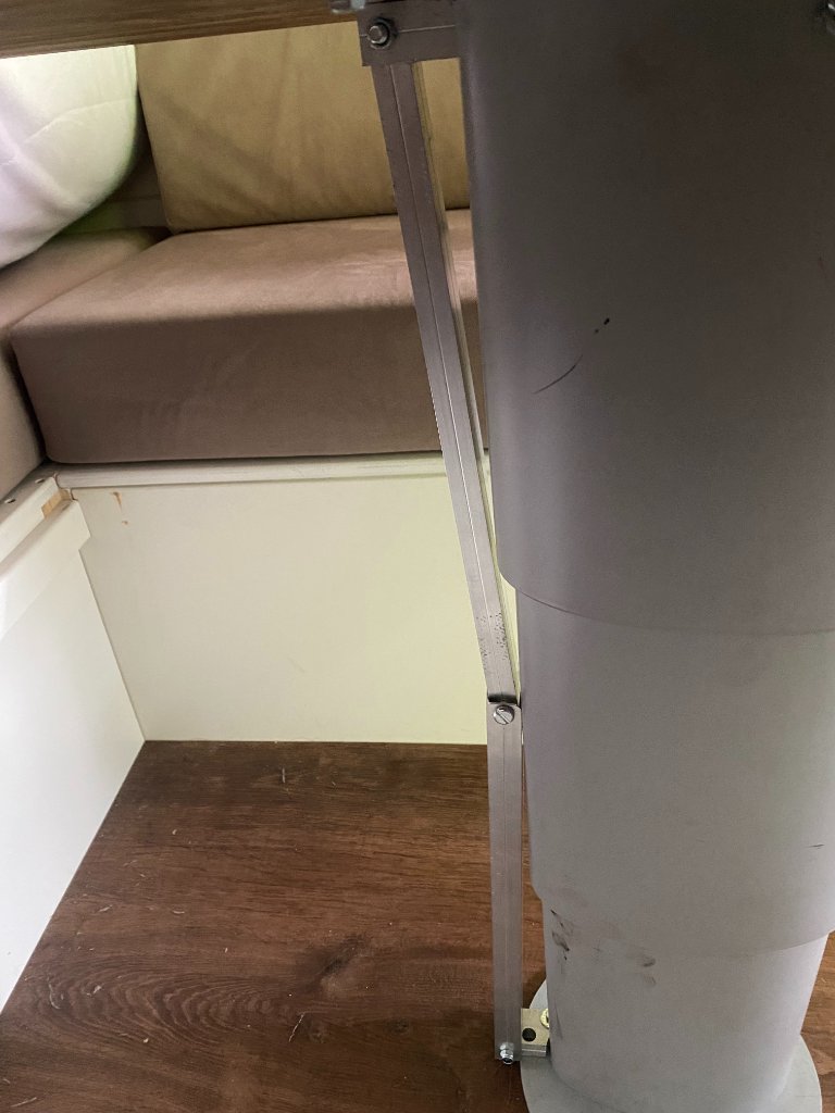

Ich habe den im Titel genannten Hubtisch verbaut. Für jemand, der gerade seinen Sprinter zum Wohnmobil umbaut, hier meine Erfahrungen damit. Die Säule hat eine Gasdruckfeder und kann zwischen 30 und 60cm Höhe verstellt werden, ist recht solide und war damit für meinen Einsatzzweck sehr gut geeignet.
Leider hat im letzten Urlaub die Säule des Geist aufgegeben und hat nicht mehr in der obersten Stellung gehalten. Ich dachte, nachdem das ein teures Produkt aus Deutschland von Kesseböhmer ist, Reparatur sollte kein Problem sein. Mitnichten, die Anfrage wurde vom Hersteller zwar relativ schnell beantwortet, es wurde aber gesagt, die Gasdruckfeder ist wohl defekt, die Säule sei nicht zu reparieren und ich müsste eine neue kaufen. Bei Preisen zwischen 250 und 300€, je nach Händler, keine Option.
Ich hab dann die Säule zerlegt, leider sind viele Teile nicht geschraubt, sondern genietet. In der Säule ist ein Zug verbaut, der die geringeren Hubweg der Gasdruckfeder auf die 30cm verlängert, der war kaputt gegangen, nicht die Feder selbst. Nicht zu reparieren, aber der ganzen Zug hätte man locker austauschen können.
Nachdem ich nur komplett ausgeschoben oder komplett eingeschoben brauche, hab ich mir eine simple Konstruktion gebaut um die Säule trotzdem weiter verwenden zu können.
Ich kann im Fazit also nur bedingt zu der Säule raten...
Verbaut ist es so: Momentane Lösung:

War das ironisch gemeint? Ansonsten muss die Bedingung wohl lauten: "Empfehlenswert für Leute, die gern viel Geld für ein schweres, unnötig kompliziertes, dafür aber nicht dauerhaftes und ggf. irreparables Produkt ausgeben."

Und da kann man keinen anderen Bowdenzug rein bauen?

Nieten kann man meist aufbohren - und das Ding dann vielleicht zerlegen und reparieren.
