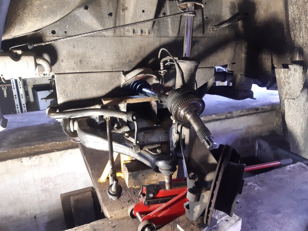

Vom Aufbau her ist das wie beim 903. Da ich schon mehrmals das Vergnügen mit den Wellen hatte, habe ich natürlich auch Bilder gemacht. Die helfen sicher für das Verständnis.
Wenn vom äußeren Gelenk der Käfig und die Kugeln entfernt sind, kann man ohne diesem Zeug fahren. Es steckt dann eben nur noch der Stummel im Radlager. Anzugsdrehmoment, Vorspannung etc bleiben gleich. Leider habe ich nur ein Bild vom inneren Gelenk, der Aufbau ist aber gleich. Zum Ausbau muss der Sicherungsring entfernt werden, dann kann man die Welle aus dem Gelenk ziehen.
