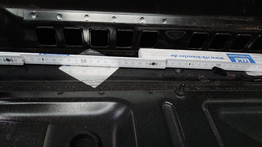

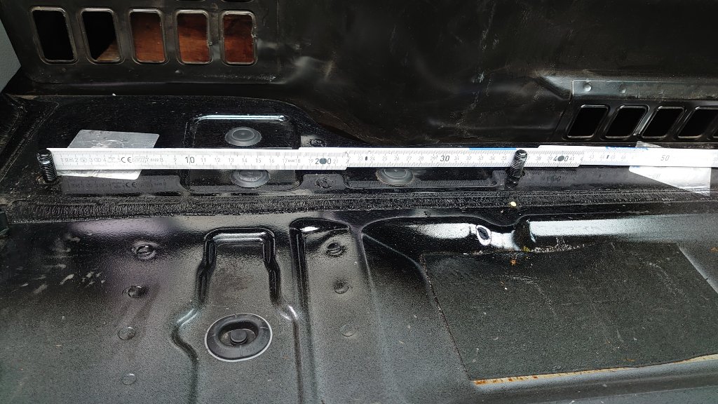

Hallo, anbei paar Bilder, vielleicht helfen die Dir.
Wenn ich was anderes vermessen sollte melden :wink:

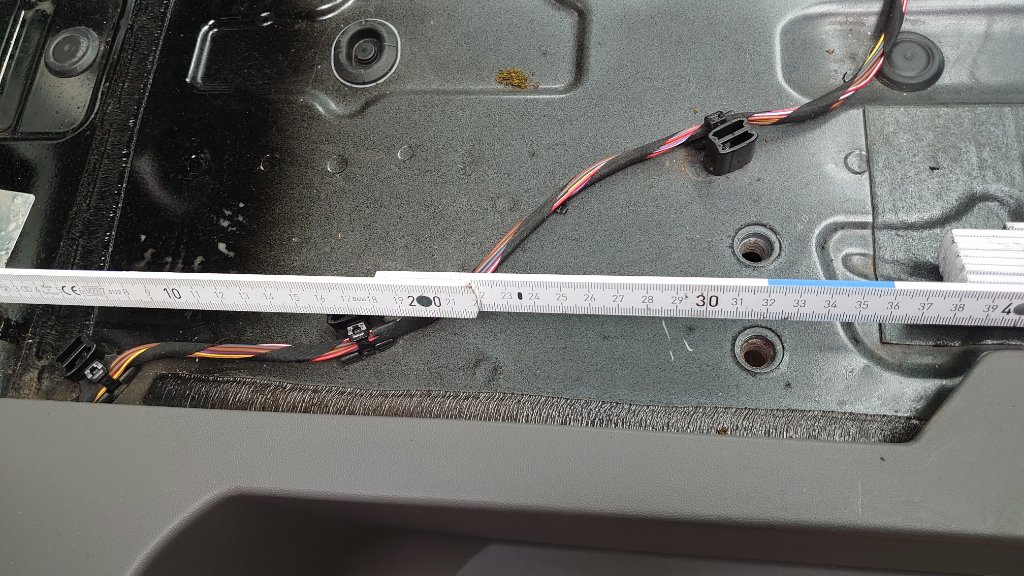

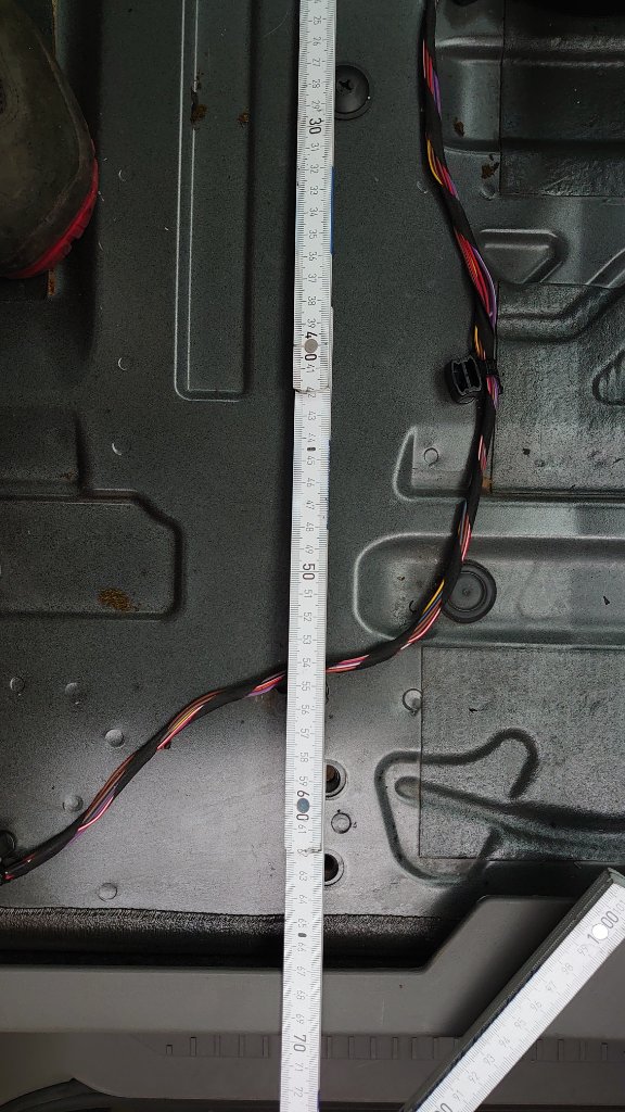

Hier noch paar Bilder

Damit kann ich etwas anfangen. Vielen Dank :D
