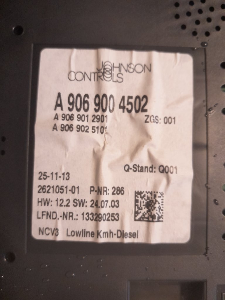

So, habe das KI ausgebaut. Der Sprinter ist übrigens Baujahr Ende 2013. Vielleicht geben die Daten ja mehr Klarheit darüber, worum es sich bei dem KI handelt. Für mich stellt sich ja auch die Frage, ob ich mir ein gebrauchtes kaufen kann (falls das KI defekt ist), da es ja u.U. nicht kompatibel mit dem Fahrzeug ist.
Fahrgestellnr. ist übrigens WDB 9066131S874678![Bild]()

A 906 900 4502 wurde ersetzt durch A 906 900 6902. Kombiinstrument verwendbar bis Fahrgestellnummer N678504 bzw. bis Produktionsdatum 30.06.2016.
Nicht verwendbar für Ausstattungscode:
Einzig ZL3 passt nicht. Aber das KI wird auch für Mexiko verwendet, nicht ausschließlich. Von daher ist es kein falsches Instrument für deinen Wagen. Entweder ist in dem KI etwas defekt, oder bei dem Tausch des Airbags wurden falsche Daten in das KI geschrieben.
- J11 TACHOMETER MPH UND KM/H
- J78 PLOMBIERUNG TACHOANTRIEB
- MG1 MOTOR OM651 DE22LA 70KW ( 95PS) 3800/MIN
- MG2 MOTOR OM651 DE22LA 95KW (129PS) 3800/MIN
- XM0 MODELLPFLEGE
- ZL3 LAENDERAUSFUEHRUNG LATEINAMERIKA
Re: Sprinter 906 313 cdi - 7 Warnleuchten an!
Du kannst ein gebrauchtes KI einbauen lassen. Allerdings benötigst du dazu jemanden, der die alten Daten von dem einzubauenden Instrument löscht und dein Daten aufspielt. Die Mercedes-Werkstatt kann das nicht, dazu ist ein externer Tachoservice notwendig.Don Esteban hat geschrieben: 06 Mai 2024 11:24Für mich stellt sich ja auch die Frage, ob ich mir ein gebrauchtes kaufen kann (falls das KI defekt ist).

Zwei Gebrauchte, die angeboten werden, haben die Nummern A 9064468821 bzw. A 9064468221. Wären die für meinen Sprinter passend?
Don Esteban hat geschrieben: 06 Mai 2024 19:29 Zwei Gebrauchte, die angeboten werden, haben die Nummern A 9064468821 bzw. A 9064468221. Wären die für meinen Sprinter passend?
- A 906 900 4502 wurde ersetzt durch A 906 900 6902
- A 906 900 6902 wurde ersetzt durch A 906 900 9202
- A 906 900 9202 wurde ersetzt durch A 906 900 0304
- A 906 900 0304 wurde ersetzt durch A 906 900 7703
- A 906 900 7703
- A 906 446 8821 ist nicht für MOPF Fahrzeuge (-XM0) geeignet.
- A 906 446 8221 ist nicht für MOPF Fahrzeuge (-XM0) geeignet.
