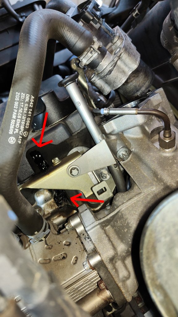

Jetzt ist mir gerade beim Rumtasten und weil mir fast eine Schraube beim AGR Ausbau flöten gegangen wäre etwas aufgefallen. Fasse ich vor dem Auto stehend hinter dem AGR unter die Plasteverkleidung auf den Motorblock kam mir da schwarzes Gebrösel entgegen. Ich dachte zuerst an geschmolzenes Plastik. Es riecht allerdings nicht danach und das letzte Mal als ich sowas gesehen habe war in einem Mietshaus wo ein Mieter unerlaubt einen offenen Kamin in Betrieb genommen und das Antennenkabel der Nachbarwohnung weggekokelt hat und der Schornsteinfeger mir daraufhin eben solche glasige Asche zeigte und meinte, dass steht kurz vor dem Kaminbrand. Also vermute ich mal, dass es sich hier auch um Ruß aus dem Motor handelt? Ich habe versucht davon ein Bild zu machen, man sieht halt nur was schwarzes Glänzendes. Und ein paar schon ziemlich dicke Brösel die ich so zu fassen bekam

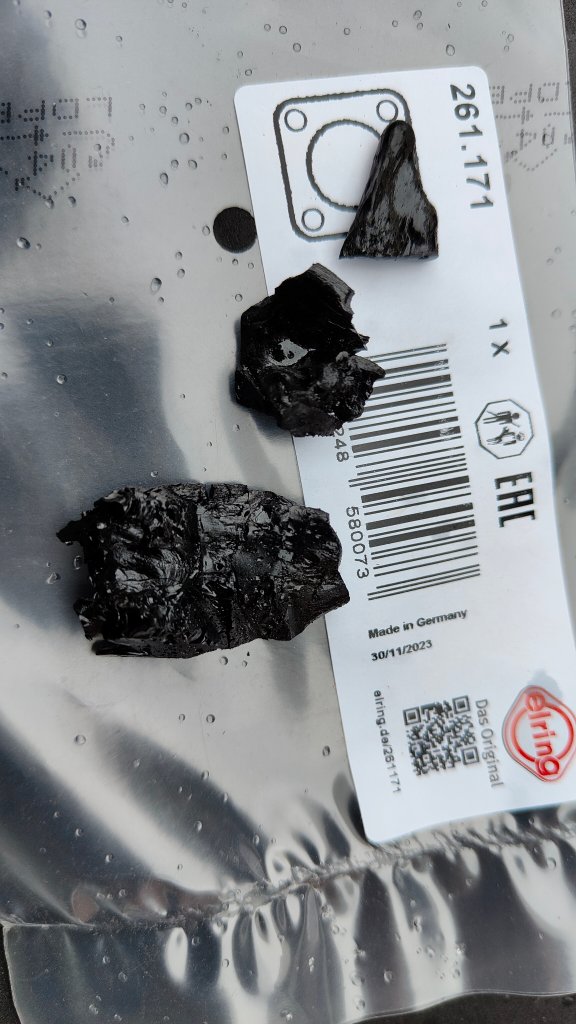

Sieht danach aus, als hätte jemand die Antidröhnmatte oben auf den Turbo gebaut, die ist mir mal runtergefallen auf den Kat, das sah auch so aus...

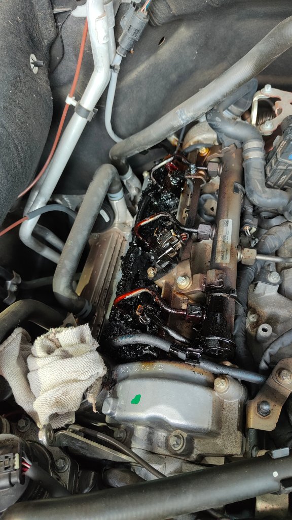

Ich hatte ja Abgasgeruch im Innenraum, also Injektoren. Heute beim Freundlichen, der Chefmechaniker den Krempel oben drüber abgebaut (erstmal nur in Fahrtrichtung rechte Seite weil einfacher zu erreichen) und dann guckt man auf diese 2 dicken Gummiabdeckungen. Die obere davon ging schon schlecht ab, die untere war fast nur mit Gewalt runter zu reissen. Darunter ein Bild des Grauens. Die Gummimatte (wieso verbaut man an so heißen Stellen überhaupt was aus Gummi?!?) zum Teil aufgelöst, verschmolzen und heruntergetropft, Injektoren, Leckölleitung, die Stecker samt Kabeln, Alles ein einziges schwarzes, verklebtes und zugebackenes Trümmerfeld. Was man mit der Taschenlampe erkennen konnte ohne weitere Teile ab zu bauen sieht die andere Seite nicht viel besser aus.
Man hatte mich ja vorgewarnt, dass das evtl. nicht an einem Tag zu bewerkstelligen ist, sowas haben die Leute vor Ort aber bislang auch noch nie gesehen. Und die haben immer mal wieder Krankenwagen dort, die ebenfalls den V6 haben und von denen Viele auch genau dieses Problem haben. Der V6 Motor ist anscheinend bekannt dafür
Für den letzten Krankenwagen der nicht so schlimm aussah haben sie vor kurzem 1,5 Tage nur für eine Seite (3 Injektoren) gebraucht. Vorsichtig geschätzt könnte das bei mir also eine Woche Werkstatt bedeuten. Kosten nicht abschätzbar, je nachdem was alles kaputt geht beim Ausbau. Spaßeshalber haben wir nochmal nachgeguckt was ein neuer Injektor für den V6 kostet: UVP 635€
Wenn die also schlimmstenfalls alle 6 kaputt gehen, plus 4 Tage oder so Arbeitsstunden können da schnell mal 5-10.000€ draus werden was natürlich vorher Niemand genau sagen kann (verständlicherweise). Ich hab den Müllhaufen wieder zusammenbauen lassen und bin wieder abgedampft. Dann fahr ich die Schrottkiste jetzt noch so lange bis er verreckt oder (hoffentlich) vorher was Neues / Anderes auf dem Hof steht. Das ist doch absolut ein Witz sowas. Die Kiste hat wie gesagt 245.000km runter! Also eigentlich noch gar nix. Ich kanns nur immer wieder sagen: Den 906er Vor-Mopf den ich vorher hatte trennen Welten von der Qualität dieses neuen "Kunstwerks".

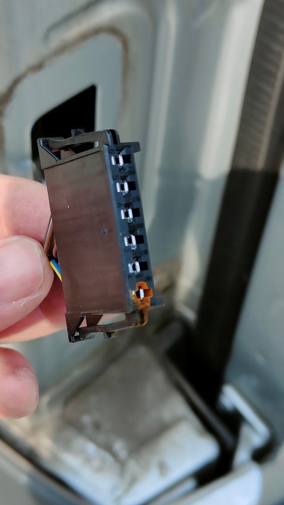

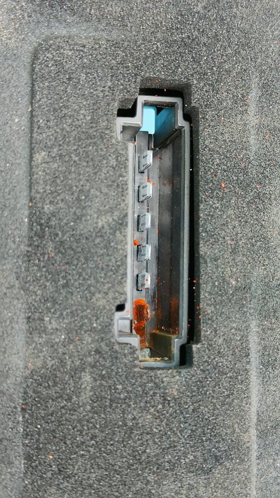

Heute *bing* Brems- und Rücklicht links defekt. Soweit so gut, Auto ist knapp 5 Jahre, auf der rechten Seite habe ich die beiden Funzeln dafür auch schon getauscht vor einiger Zeit.
Aaaaber: Direkt beide 21W Leuchtmittel getauscht, Stecker dran, nun geht der Blinker nicht, die andere Rückleuchte flackert, usw. Also mal die blühenden Kontakte und den Rost entfernt / abgekratzt und Alles funzelt wieder. Aber muss sowas nach 5 Jahren schon sein?
Re: Mercedes Qualität
Scheinbar muss das so sein, hatte ich am Rücklicht auch schon mal, zwar noch nicht so krass, aber dennoch. Viel schlimmer sind bei uns die Schiebetürkontakte, bei beiden Sprintern mussten die schon mehrfach bearbeitet werden damit alles wieder funktionierte. Die Krönung ist ja da dabei das die Schiebetür sich auch nicht verriegelt wenn kein Kontakt da ist. Ich hab es durch Zufall in unserem letzten Urlaub vor 4 Wochen gemerkt als ich Abends abschließen wollte. Es nervt also nicht nur vorn mit dem Pieps beim losfahren. Abhilfe unterwegs schaffte ein Messer mit dem ich die Kontakte abkratzte, sonst hätten wir immer vorn aussteigen und vorher die Tür manuell verriegeln müssen, wäre maximal doof gewesen. Wenn das gerade beim aussteigen passiert schließt man das Auto beim weggehen zu aber die Schiebetür bleibt trotzdem offen, da fällt einen nichts mehr ein dazu.Almaric hat geschrieben: 24 Mai 2024 17:31 Also mal die blühenden Kontakte und den Rost entfernt / abgekratzt und Alles funzelt wieder. Aber muss sowas nach 5 Jahren schon sein?![]()
