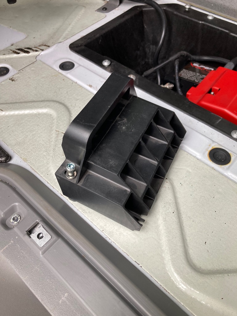

Julian hat mir netterweise seinen originalen Befestigungshalter geschickt. Dieser kleinere passt perfekt für die kleinere LiFePo Batterie.
So hab ich heute die "Pfannenwender" ausgebaut und den passenden Halter montiert.
Schrauben sind M6x70 mit Loctite 243

Windy-ZX hat geschrieben: 28 Apr 2024 17:35passenden Halter
Perfekt :D Und gleich mit Teilenummer A 906 541 0140
Beiträge: 3265
Re: LiFePo4 als Starterbatterie?
#80
Das ist übrigens der Halter bei 70AH Batterie ab Werk.
Und der Halter wurde mittlerweile ersetzt durch A9065410740 und der durch die A9065410500
Schrauben dazu sind normal 2x N910105006011 Sechskannt M6x70
