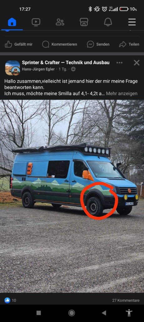

Hi.
Ich benötige mal wieder euer Wissen..
Und zwar möchte ich gern Kotflügelverbreiterungen verbauen.
Nun das Problem ist aktuell das es laut Internet nur ab Facelift dieses Set gibt aber ich optisch nun eben keinen Unterschied zwischen vor und nach finde
Gibt es da Erfahrungen.
Würde halt die breite Version schöner finden 😁.
Danke für Infos

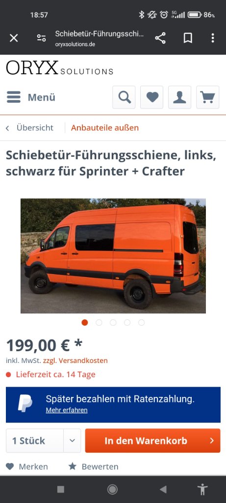

Zu den breiten Teilen kann ich Dir nix sagen. Die schmalen Abdeckungen (unteres Foto, orange) habe ich dran. Mit 255/60-18 sind die Abdeckungen "voll" und schließen bündig ab. Welche Monsterräder willst Du montieren, dass es noch breiter sein soll? :shock:

Der von Dir als Referenz abgebildete Crafter hat Susi-Felgen drauf. Ich hatte mal optimistisch und etwas
blauäugig vor, diese auch auf meinen 4x2 zu montieren, um einen ansprechenden Radsatz zu kreieren.
Nach reiflicher Überlegung und Prüfung der Machbarkeit habe ich meinen Satz Susi-Felgen einem netten
Teilnehmer hier im Forum weiterverkauft. Du kannst unter dem Begriff Susi-Felgen über die Suchfunktion
Beiträge aufrufen, die die erforderlichen Umbauten zeigen. Am 4x4 mit viel Aufwand realisierbar, am 4x2
macht es wirklich keinen Sinn.
Es ist 100% Deine Entscheidung, aber ohne echten Breitreifenumbau werden mit dem Big Fender Flare Kit
die Räder wie "verloren" winzig unter den Verbreiterungen aussehen. Sieht man ja manchmal an Pkw, wenn
schmale Winterräder unter Verbreiterungen montiert werden.

Da sogar die Fotos von Onyx und anderen Anbietern hier in Deutschland mit der HP in USA identisch sind,
gehe ich davon aus, dass es sich hier um identische Importware von dort handeln wird. Auf der HP von
terra wagon kannst Du auch erkennen für welche Modelljahre der Kit gedacht ist. MOPF ist also egal.
