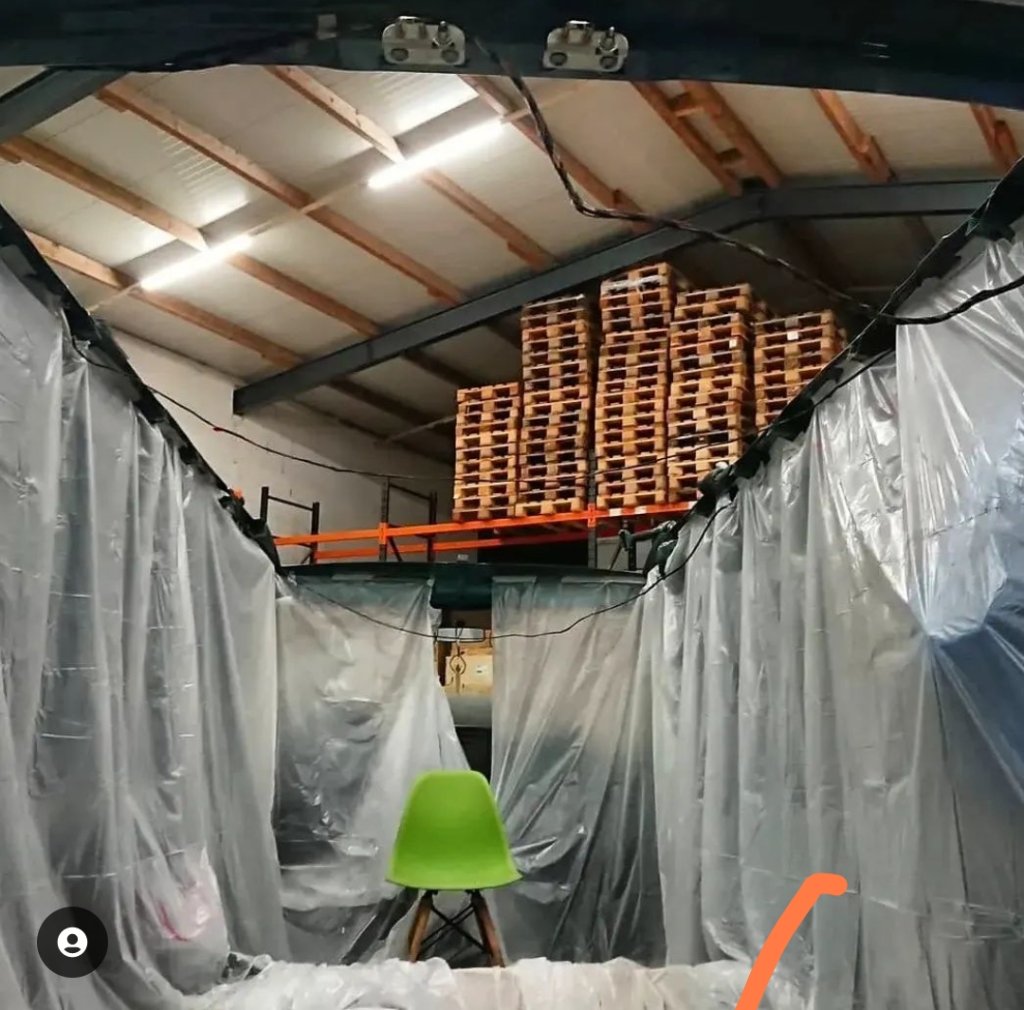

Innenansichten: Dach mit 19m Armaflex und Filz gedämmt. Über der Fahrerkabine ein großes Staufach, Küchenschrank mit Kühlbox, Schubladen und Fächern und als Aufstiegshilfe für das neue Herzstück: Ein klappbares Hochbett unterm Dach.

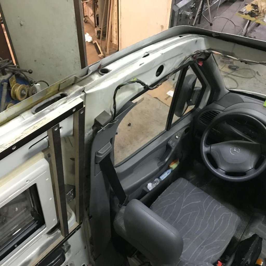

Aaalso, das hat ja ne Firma gemacht. Seit 1980 am Start. Die mussten nur für mich neugierigen Kunden dokumentieren. Die Abnahme erfolgte dann vor Ort durch deren Dekra Menschen. Denke, der schaut sich das dann im rohen Zustand an und gibt sein Siegel.
Ja, da ist rundherum ein Hilfrahmen aus 4 Teilen verbaut, auch von Reimo und mit Gutachten, sonst würde der Bus zusammenklappen, wenn man das Dach rausnimmt. Den Rahmen sieht man im 3. Beitrag ein wenig (teils silber, teils schwarz). Der Rahmen ist geklebt und genietet, es wird nix geschweißt. Das Dach an sich wird dann auch nur noch mit einer Tonne Sika aufgeklebt - keine Spriegel, nix. Das ist von Reimo auch so konzipiert und x-fach bewährt (scheinbar). Kenne auch Leute, die es selbst gemacht haben - selbe Vorgehensweise, kein Problem mit Abnahme (DIY war mir aber im Winter zu blöd und der Einbau waren auch "nur" ca. 1.200 Euro, was ich echt OK finde)

Stehhöhe: 2,37m! Unterm runtergeklappten Hochbett immer noch wie im H1, also ca. 1,65m...

Ich kann in deinem zweiten Beitrag kein Bild mit dem Rahmen finden ?marian hat geschrieben: 24 Apr 2024 13:38 Den Rahmen sieht man im zweiten Beitrag ganz gut (teils silber, teils schwarz).

Sorry, 3. Beitrag. Da sieht man hinten so ein schwarzes Teil (Vierkantrohr) quer über den Hecktüren und an den Seiten innen und vorne so was silbernes (U-Profile bzw. auch Vierkant)... leider nicht besonders deutlich, aber das ist der Rahmen!
Hier noch 2 Beispielbilder (nicht von meinem Bus). Da wird seitlich quasi ein silbernes U-Profil drüber gestülpt. Hinten und vorne ein Vierkant... wobei es für vorne 2 Varianten gibt: Mit Fahrerhausauschnitt (diese beiden Bilder zeigen die Variante) oder ohne (so haben wirs gemacht). Wir haben überm Fahrerhaus noch einen Rest vom alten H1 Flachdach, d.h. das alte Dach wurde von der B-Säule an ausgeschnitten. Das alte Dach dient so teilweise noch als Boden des Staufachs überm Fahrerhaus. Kann man sich aber aussuchen, ob man das auschneidet oder eben lässt. Gibt dafür 2 verschiedene Rahmen...
