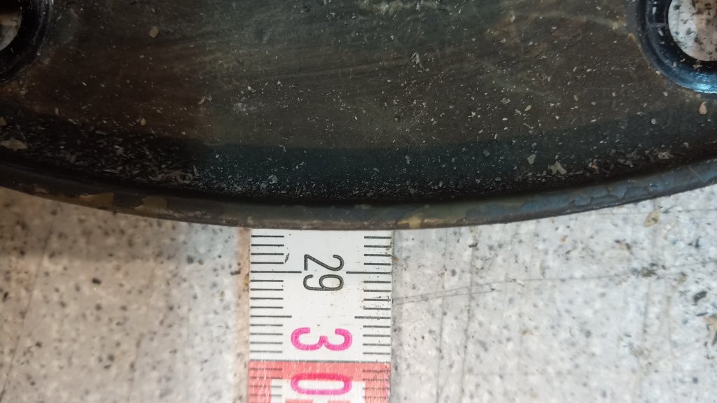

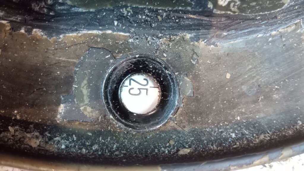

Um die Fragen zu passt oder passt nicht etwas zu vereinfachen hier die wichtigen Maße zur Verifizierung.
Die Maße sind am ausgebauten Deckel meines 319 abgegriffen, von dem wir ja wissen, dass der Ring passt.
Außendurchmesser des Deckels
Lochkreis der Schrauben (Mitte Bohrung)
Höhe des liegenden Deckels ab Dichtung
Und keine Kommentare zur Unordnung auf meiner Werkbank bitte! :) Ich habe derzeit ein knappes Dutzend
Projekte und Aufgaben gleichzeitig in Arbeit.
Jetzt kann sich jeder bei lausigem Aprilwetter unters Auto machen und Maß nehmen.
