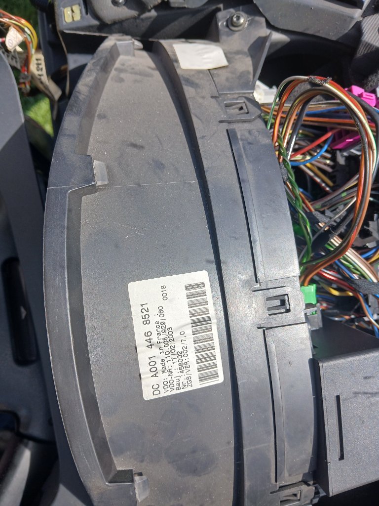

Bin eben dem Kabelstrang nachgegangen. Der verschwindet hinterm Armaturenbrett und unterm KI Richtung.... ? Ich kanns nicht deuten. Am KI ist auf der rechten Seite ein Stecker mit Verriegelung, da würden die Kabelfarben passen. Aber dazu müsste der Kabelbaum nochmal irgendwo umgekenkt worden sein. Eigentlich führt er Richtung Fahzeugmitte. Dazu kommt, dass er links hinter dem Armaturenbrett in einen anderen Ast des Kabelbaums mündet und ich nicht sicher bin, ob er den dann in Richtung KI wieder verlässt oder weiter nach rechts, zur Fzg- Mitte geht. Man kanns einfach nicht sehen, dazu ist das zu verbaut. Ich hatte das Armarturenbrett rausgenommen und das KI zur Scheibe zu abgelegt, aber ohne Winkellinsen in den Augen, Hebammenpfoten und Pinzettenfingern kommt man nicht richtig ran :( Die Kabelbäume sind ja VOR dem Einbau des Cockpits gelegt und befestigt worden.
Aber.... WAS MACHEN DIE KABEL DORT OBEN?
Fragende Grüße :shock:
Das KI ist beschriftet, vielleicht hilft das?

Zum KI gehen einige Sensoren.
  • Bremslichtschalter 4-polig
  • Kraftstoffvorratsgeber
  • Außentemperaturfühler
  • Schalter Bremsflüssigkeit
  • Schalter Kühlmittelstand
Aber im Schaltbild zum KI kommt der Kupplungspedalschalter nicht vor. Ich denke, die beiden Adern von S105 sind dort nur deshalb mit in diesem Kabelbaum eingebunden, um den Weg vom MSG zur Schalttafel zu finden.
