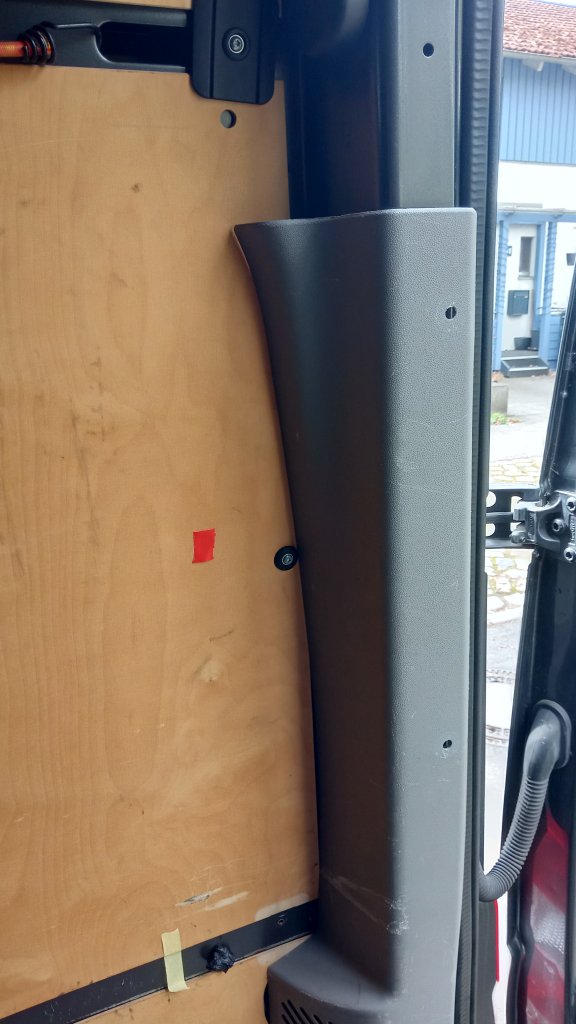

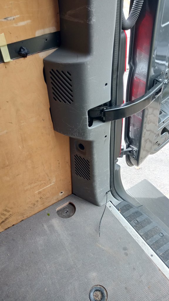

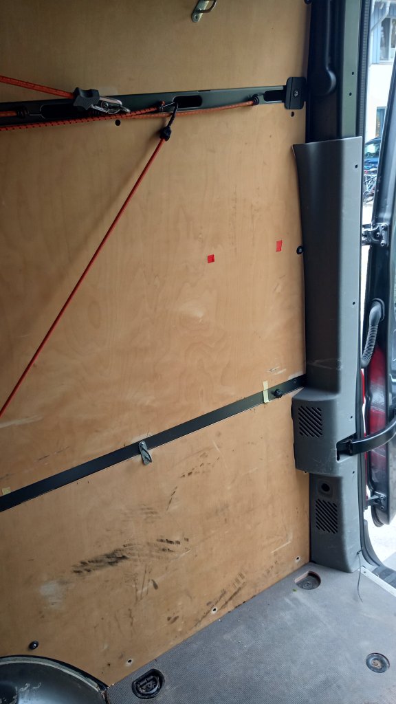

Hallo Gregor,
ja, gibt es, wenn Du die Hecksäule meinst. Die Verkleidung beginnt ab Boden und geht bis zur
Oberkante Fenster. Ab dort übernimmt die Dachverkleidung, also der Dachhimmel nahtlos.
Falls Du aus der Ecke Berlin kommst, kannst Du eine rechte Verkleidung von mir für einen
Minitaler übernehmen. Sie hat deutliche Gebrauchsspuren und sollte idealerweise befilzt werden.
Fotos gehen heute nicht mehr... Zu dunkel.

Re: Verkleidung D-Säule?
https://mb-teilekatalog.info/view_SubGr ... subgrp=069
Es gibt rund 15 verschiedene Teilenummern und 10 verschiedene Ausführungen der Säulen Verkleidung... pro Seite.
Das wird schwierig da auf Anhieb die richtige / gewünschte zu finden.
In der Rubrik sind auch noch alle sonstigen Verkleidungen zu finden: https://mb-teilekatalog.info/view_Group ... 0&group=69
Für den H2 das Hochdach bei den Dachverkleidungen wählen.
Die A9066920101 Verkleidung könnte man dann mit dem hinteren Teil der A9066900550 Dachverkleidung hinten kombinieren, welche man sich gebraucht und ranzig holt und entsprechend zur eigenen Dachverkleidung einkürzt, im Anschluss alles filzen.

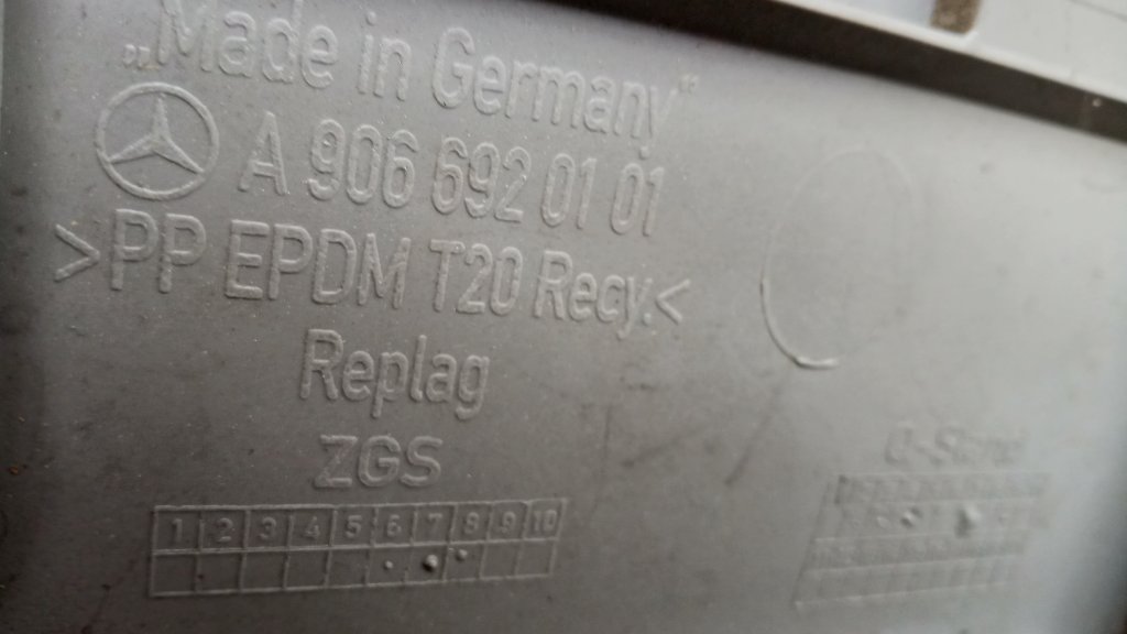

A 906 692 01 01
Fotos siehe oben (mein Beitrag aus April)
Wenn Du das Ding brauchst und mit dem stark gebrauchten Zustand einverstanden bist,
kannst Du Dich bei mir melden. Die Verkleidung weist starke Gebrauchsspuren auf und sollte
an zwei Stellen geklebt und danach lackiert oder bspw. mit Filz bespannt werden.
