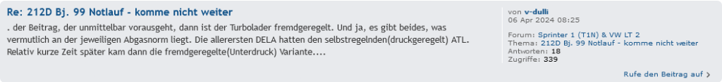

Mir scheint, der folgende Beitrag ist geheim, oder das Forum ist defekt:
- Beiträge: 1321
- Wohnort: Hannover
Re: 212D Bj. 99 Notlauf - komme nicht weiter
Bei mir geht's...Vanagaudi hat geschrieben: 06 Apr 2024 12:39 Mir scheint, der folgende Beitrag ist geheim, oder das Forum ist defekt:
Screenshot 2024-04-06 at 12-37-27 Das Mercedes Sprinter VW LT2 VW Crafter und MAN TGE Forum - Ungelesene Beiträge.png
Vielleicht mal Browsercache löschen?

Zum Mäusemelken, was ich auch mache, der Beitrag wird bei mir nicht angezeigt. Weder in Firefox, noch in Microsoft Edge, auch nicht im Browser vom Android. Wenn ich beim Helmut in die Beitragshistorie gehe, sehe ich wenigstens ein Teil. Keine Ahnung, wer da was verschluckt.JanN hat geschrieben: 06 Apr 2024 13:51Bei mir geht's...Vanagaudi hat geschrieben: 06 Apr 2024 12:39 Mir scheint, der folgende Beitrag ist geheim, oder das Forum ist defekt:
Edit: Ich habe dazu einen Fehlerbericht im Thema "Einzelner Beitrag wird im Thema nicht angezeigt" geschrieben.

Ich kann ihn aber auch nicht sehen
- Beiträge: 1321
- Wohnort: Hannover
Sorry, Mißverständnis: den Beitrag von v-dulli Helmut vom 6. morgens sehe ich tatsächlich auch nicht...
