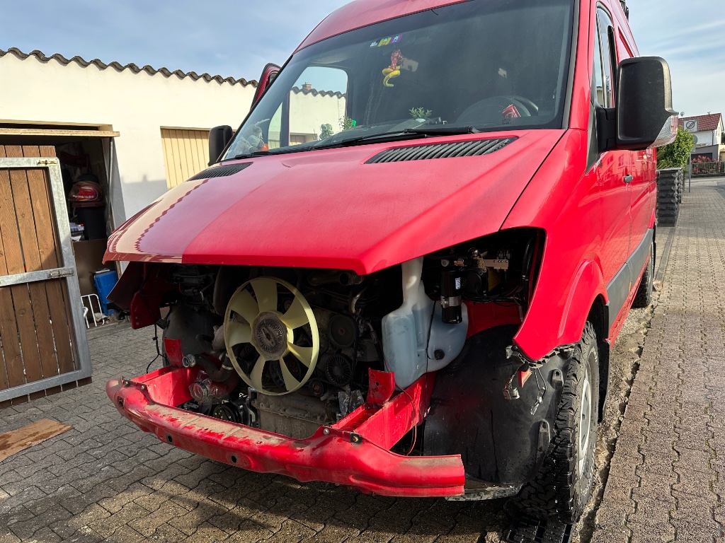

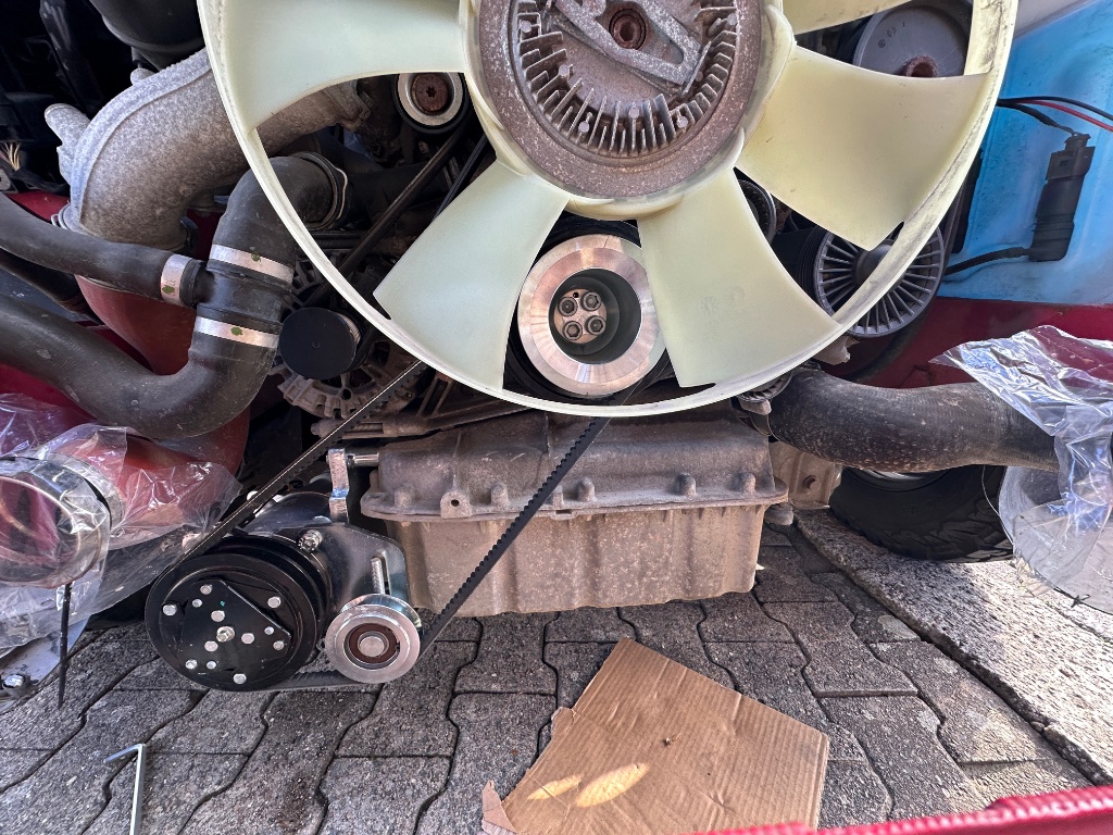

Der Einbau ist schon recht aufwendig. Es muss im Aussenbereich die gesamte Frontmaske (Schlossträger), damit man an das Viskolüfterrad kommt. Es wird dort ein zweites Riemenrad direkt auf die Kurbelwelle geschraubt, womit der Klimakompressor später angetrieben wird. Der Rest im Aussenbereich ist überschaubar. Trotz passendem „Set“ musste man hier und da improvisieren, man hat hier immerhin ein italienisches Produkt gekauft mit italienischer Anleitung !

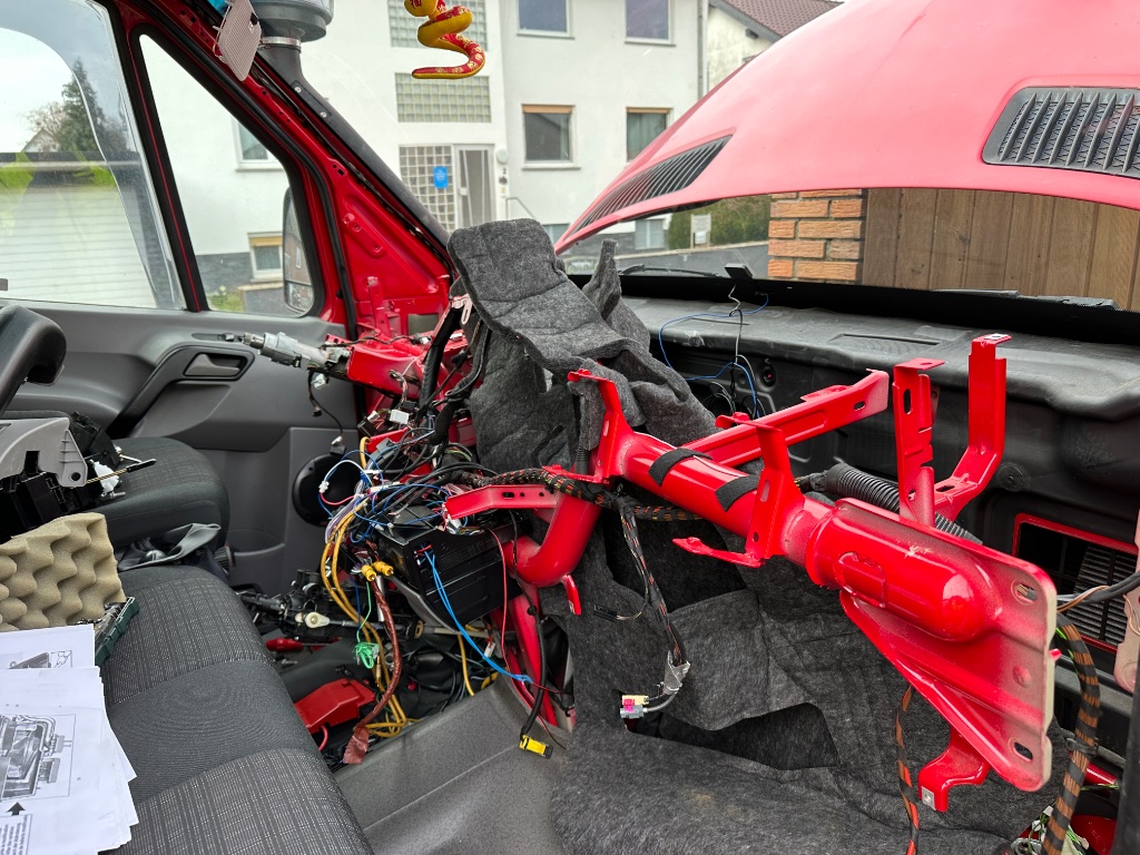

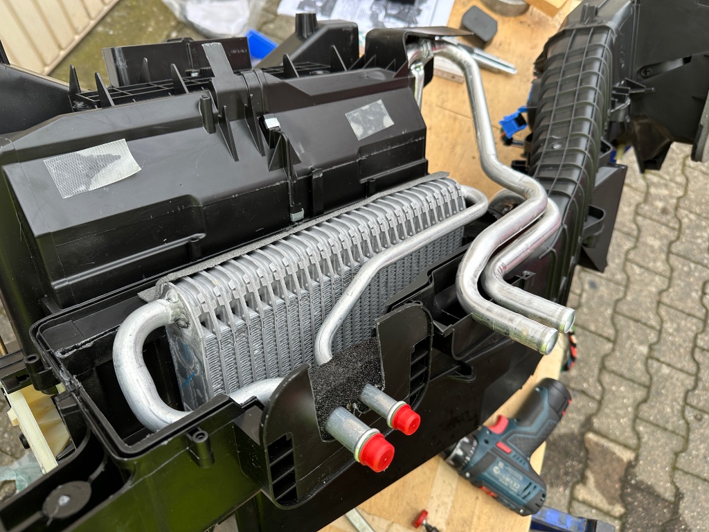

Im Innenbereich ist der Aufwand an sich auch gross, die Arbeit selbst weniger spannend. Das gesamte Armaturenbrett muss raus, damit der Wärmetauscher im Innenraumgebläsekasten untergebracht werden kann.
Ich würde grob schätzen, dass man 2-3 Tage (Vollzeit) braucht, wenn man so wie ich, diese Teile am Sprinter noch nie auseinandergenommen hat und somit bei fast jedem Schritt Neuland betritt

leider habe ich die Anleitung nicht mehr. Vielleicht kannst du den Verkäufer fragen, ob er sie dir zusenden kann. Aber eins vorab, die Anleitung weicht schon ein wenig von der Realität ab. Hier und da muss man improvisieren. Zum Ausbau des Armaturenbretts steht sehr wenig drin. Da hilft Youtube weiter um die jeweiligen Befestigungspunkte zu finden.

klar kann man das machen, aber eine sauber integrierte Lösung ist irgendwie ja doch schöner. Ausserdem soooo schlimm ist es nicht, das Armaturenbrett auszubauen. Eigentlich sehr überschaubar, wenn man weiss wo alle Schrauben sind, ist es schnell gemacht. Ich habe die Chance dann noch genutzt und ein bisschen hinter dem Armaturenbrett gedämmt und den Kabelsalat der Hifianlage aufgeräumt. Hatte sogesehen für mich persönlich nur Vorteile
