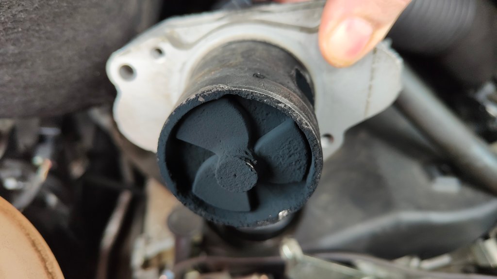

Noch ne Rückmeldung: Nun exakt einen Monat später war in der letzten Woche schon Alles verloren und Ruckeln ohne Ende...gefühlt noch schlimmer als vorher
Ich habe daher den Unfug eben nochmal zerlegt und siehe da: Wieder komplett verrußt das Teil - ich habe zur Verdeutlichung mal etwas abgekratzt.
Diesmal hab ich auch die Dichtung mit getauscht, die bereits erwähnte Elring 261.171 passt. Die Nummer auf der Originaldichtung lautet A6421422380EK
Mal sehen wie lange es diesmal hält...
Re: 319: Seltsame Leistungsschwankungen beim Beschleunigen
Da stimmt doch was mit der Verbrennung nicht?
