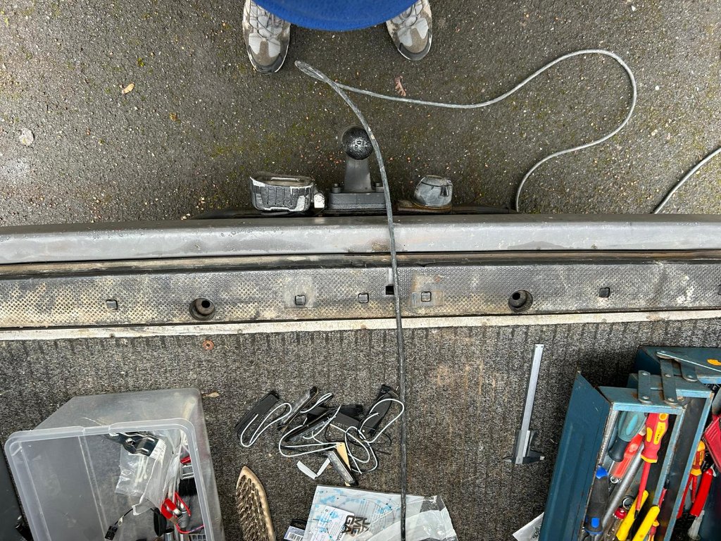

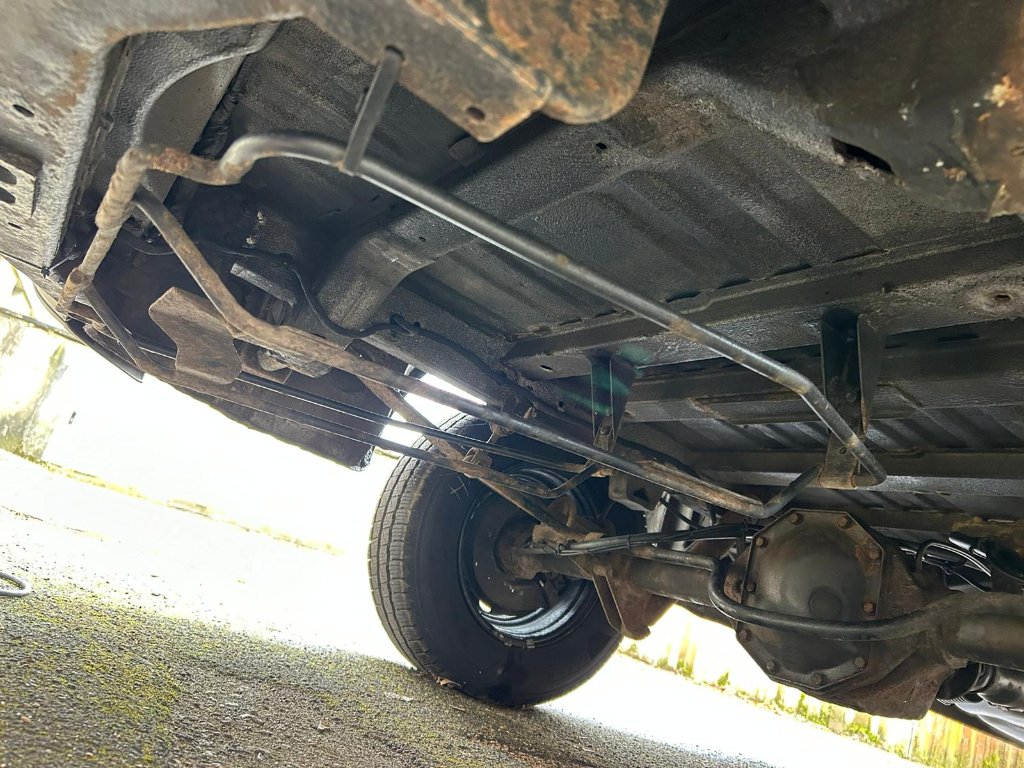

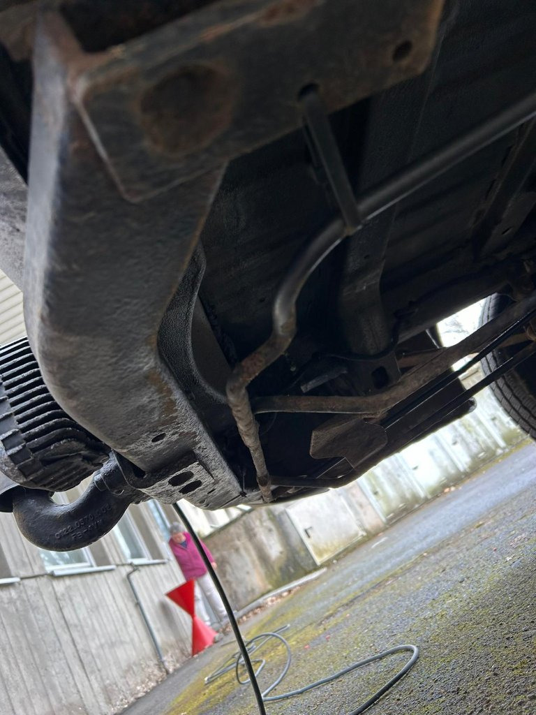

Diese Blechhalter von dir vom Reserverad sind die vorderen. Diese, und der Bügel sind vorhanden. Ich brauche die halter / Halteschrauben die den gesamten Bügel oben halten. Die hinten durch den Boden (wo die Hecktüren schliesen) Senkrecht nach unten gehen. Dort sind nur Kabelbinder dran die das Gesamte Gestell oben halten.
Reserveradhalter 1
Reserveradhalter 1
Reserveradhalter 2
Reserveradhalter 2
Reserveradhalter 3
Reserveradhalter 3

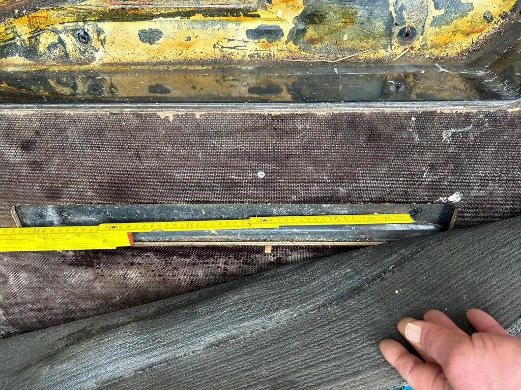

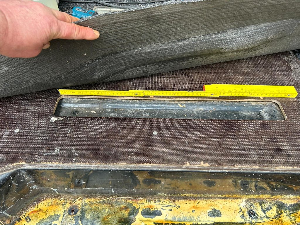

Sitzschiene 1
Sitzschiene 1
Sitzschiene 2
Sitzschiene 2
Die Sitzschiene die da rein gehört ist hat einen Lochabstand von 48cm und eine Gesamtlänge von 57 / 58 cm. die in Kleinanzeigen ist leider zu kurz :-(

Du brauchst welche von Cdi , Delaschienen gehen nicht.

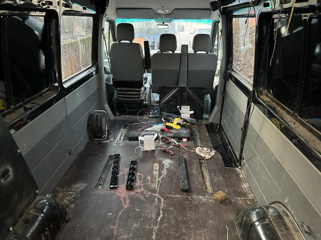

Sind das denn andere Maase? Irgendwie wurde da nicht nur massiv an der Elektrik gebastelt bei dem Sprinter sondern auch am Laderaum. DerTeppich der drin war ist jetzt raus und die hinteren (3 Sitzreihe) hat löcher drin die mit Kunststoffeinsätzen nur mehr schlecht als recht verschlossen sind. Nach unten hin offen aber nur an 2 Stellen eine Bohrung drin.
Laderaum 1
Laderaum 1
Zur Erklärung:
Der Sprinter wird abwechselnd mit oder ohne 2 Sitzreihe betrieben. Anstatt einer Trennwand kommt ein Ladungs Sicherungs Netz rein das wahlweise entweder hinter den Vorderen Sitzen, oder der 2 Reihe angebracht werden kann. Diverse Verzurrmöglichkieten müssen auch noch rein. Die Öffnungen von Reihe 3 überlege ich als Bodenhalterungen zu verwenden, wenn sie eh schon da sind. Das ist durchaus mal sinnvoll bei unserem Ladungsaufkommen. Gerade so etwas wie schultafeln sind extrem schwer und schlecht zu sichern. Da ist so etwas nicht verkehrt. Zur Elektrik: aus einem Nicht funktionierendem Radio würde eine Elektrische katastrophe, alles kreuz und quer verkabelt gewesen im Armaturenbrett, viele Beschädigungen im Kabelbaum. aber bis auf ein paar ergänzende Spielerein sieht es mittlerweile ganz gut aus samt Cockpit das nicht mehr funktionierte unhd festgeklebte Airbagstecker....
