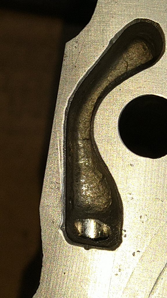

Das sind jetzt wirklich ganz interessante Details. Auf deine Empfehlung bin ich gleich eingegangen und siehe da.... Da hat wohl schon jemand vorher an dieser Öl-Kanal-Nut herumgeschliffen, den sie weißt eine von handgeschliffe Fase auf

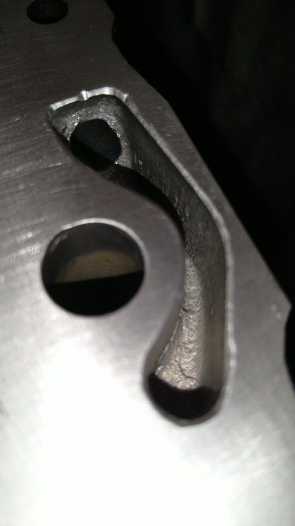

habe ein paar Detailbilder reingesetzt die die Fehlschliff verkanntungen einer kleiner Feile aufweisen.

Ok, aber das schaut jetzt nicht scharfkantig aus. Wenn der Test mit der Fingerkuppe hier nicht mit dem Ergebnis
PFLASTER endet, dann baust Du das so wieder auf. Falls es doch scharfkantig sein sollte, brich die Kante ein wenig
von Hand, ohne die Nut zu verbreitern.

Nein, scharfkantig ist es überhaupt nicht. Sobald ich die bestellten Teile im Haus habe, wird zusammen geschraubt.
