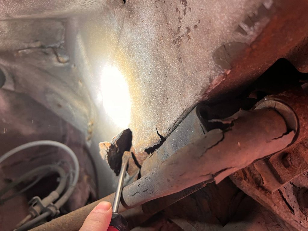

Bin aktuell nicht sicher, ob das Traumtänzerei oder noch realistisch ist. Heute (Samstag) war es leider schwer hierzu Karrosseriebauer zu erreichen, daher würde ich mich sehr über Preiseinschätzungen oder Erfahrungswerte freuen.
Leider war ich in den letzten Jahren nicht darüber informiert, dass der Chassis rechts & links durchrostet.
Leider habe ich mich selbst nie druntergelegt und nachgeschaut. Mit großem Schock wurde das nun gestern bei der DEKRA festgestellt.
Da der Wagen ansonsten, abgesehen von einigen kleinen Reparaturen, gut in Schuss ist und einen hochwertigen Wohnmobilausbau hat, stellt sich nun die Frage, ob der Wagen noch zu retten ist. Ein 902er Fahrgestell ist aktuell beim Schrotthändler zu haben, das rausflexen dauert lt. Händler nur 1-2 Stunden.
- Habt ihr Ideen wie lange das einschweißen dauern würde und mit welchen Kosten dafür in Deutschland oder in Polen zu rechnen sein wird?
- Die 208er haben eine selbsttragende Karrosserie. Oder? Und Arbeiten am Längsträger sind lt. TÜV erlaubt oder?
Vielen Dank im Vorraus für Tipps! Ich bibber gerade wirklich um meinen geliebten Sprinter...
Schöne Grüße!
Foto zur Durchrostung

schwierig zu sagen nur mit den drei Fotos.
Was meinte denn der TÜV Mensch dazu?
Das sieht für mich erstmal so aus, wie wenn man beim Kratzen festellen wird, dass der ganze Längsträger verrostet ist und nicht nur die 3 Stellen.
Und es würde mich wundern, wenn nicht auch andere Teile zusätzlich zu den Längsträgern betroffen sind.
Das vernünftig langfristig sanieren zu lassen, wird aufwendig.
Aber wie gesagt, das muß sich jemand mal in echt anschauen....

Lt. Prüfer sind die Längsträger in voller Länge zu erneuern, das Endrohr vom Auspuff sowie die Bremsleitungen in Stand zu setzen.
Einer der Schweller und Flugrost an den Türen wurde in den letzten Wochen geschweißt bzw bearbeitet.
Der Motor hat mich bis auf Injektor-Erneuerung noch nie im Stich gelassen, die Karrosserie wurde vor erst 4 Jahren frisch lackiert und der Wagen hat einen Wohnmobilausbau mit einigen Extras, weshalb ich darüber nachdenke, ob in Instandsetzung günstiger käme als die Neuanschaffung eines ähnlichen 208ers.
Leider hat mich meine Werkstatt nicht im Vorfeld darüber informiert, so dass ich davon gestern ziemlich überrascht war.
Offiziell wurde der Wagen letzte Woche getüvt und hat die Plakette erhalten!? Recht seltsame Geschichte diese Werkstatt.
Daher hat die DEKRA den Wagen auch lieberweise kostenfrei auf die Bühne geholt und keinen Bericht geschrieben ;)
Mich würde daher brennend interessieren mit welchen Kosten ich ca. zu rechnen habe, wenn der gesamte Längsträger erneuert wird.
Hab in den letzten Wochen leider nichtsahnend schon eine gute Stange in meinen geliebten Wagen gesteckt, aber die Schmerzgrenze ist noch nicht erreicht :/

Styrofoam1987 hat geschrieben: 24 Feb 2024 22:58 Lt. Prüfer sind die Längsträger in voller Länge zu erneuern
Liebe Anne,
Es gibt hier bessere Experten für diese Art von Arbeit, aber für mich sieht das - leider - nach einem wirtschaftlichen Totalschaden aus.
Evtl. einen Langzeiturlaub in Marokko machen und es da machen lassen?
Benutze mal die Suche im Forum mit dem Stichwort "Längsträger". Da findest Du weitere Leidensgenossen.

vielen dank für die Bilder.
Der von Mercedes aufgebrachte Unterbodenschutz ist aus meiner Sicht das größte Problem:
Wie kann man ohne Zerstörung des originalen Unterbodenschutzes prüfen, ob das Metall darunter gammelt.
Letztlich wird doch immer nur noch eine weitere Schicht an Unterbodenschutz aufgebracht in der Hoffnung, dass keine Feuchtigkeit zum Metall vordringt.
Das Ganze erinnert mich ein wenig an Abdichten von Flachdächern mit Bitumenschweißbahnen...wenn undicht wird einfach wieder eine neue Bahn aufbringen...
Mich würde wirklich interessieren, wie die Geschichte bei dir weitergeht und ob es da nicht noch deutlich mehr Stellen mit Rost gibt.
Vor allem wäre es interessant, wie der Unterbodenschutz bei den verdeckten Rostnestern aussieht.

Moin, du solltest wirklich mit jemanden, der da Ahnung von hat, ganz genau hinschauen. Wenn der Wagen schon am Rahmen so aussieht, wirst du garantiert noch ganz andere Sachen finden...Stoßstange hinten am besten abnehmen, dahinter lauert oft das Grauen, ebenso Blattfederaufnahmen, Radkästen, Einstiege usw...
Nehmt euch ein Stechbeitel und Hammer und "schabt" den U-Bodenschutz weg, dann sieht man meist mehr. Vielleicht wäre es wirtschaftlich sinnvoller, den Ausbau zu entfernen und ihn in ein Fahrzeug mit besserem Zustand zu bauen. Viel Glück und berichte weiter :D

Ich habe heute vom Karrossierbauer die Info bekommen, dass die Arbeiten an beiden Längsträgern 1.000€ kosten würde.
Er meinte die Achsaufnahme sei mitbetroffen.
Es sei schwierig einzuschätzen welche anderen Stellen noch betroffen seien, weil die Werkstatt breitflächig Unterbodenschutz aufgetragen hat.
Morgen steht der nächste Termin an. Hoffe die klopfen den Unterboden mal ab. Oberflächlichen Rost unter dem UBS kann ich ja in Eigenregie mit der Nadelentroster entfernen und versiegeln, das ist ja zunächst unrelevant für den Kostenvoranschlag..
