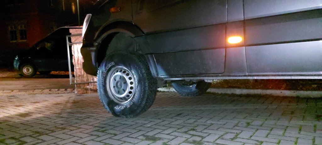

Die Umrüstung auf 235/85/16 ist mit der Orginalfelge ET62 beim 4x4 möglich. Da gehen sogar beim 4x4 noch feingliedrige Schneeketten. Änderung der Programmierung auf Code RH8 und entsprechende Gutachten sind notwendig für die Eintragung.

225/75R16 waren drauf, die Originalen. Umprogrammieren mussten wir nichts, jedoch Lenkanschläge verbauen. Der Tacho läuft auf den Kmh genau.
