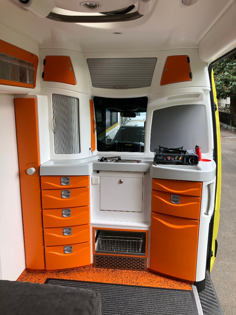

Holgi
JA! Ich mag Orange!
RTW innen
RTW innen

Hi Holgi,
schöner Delfis☺️. Hast noch mehr Bilder?
Arvid
