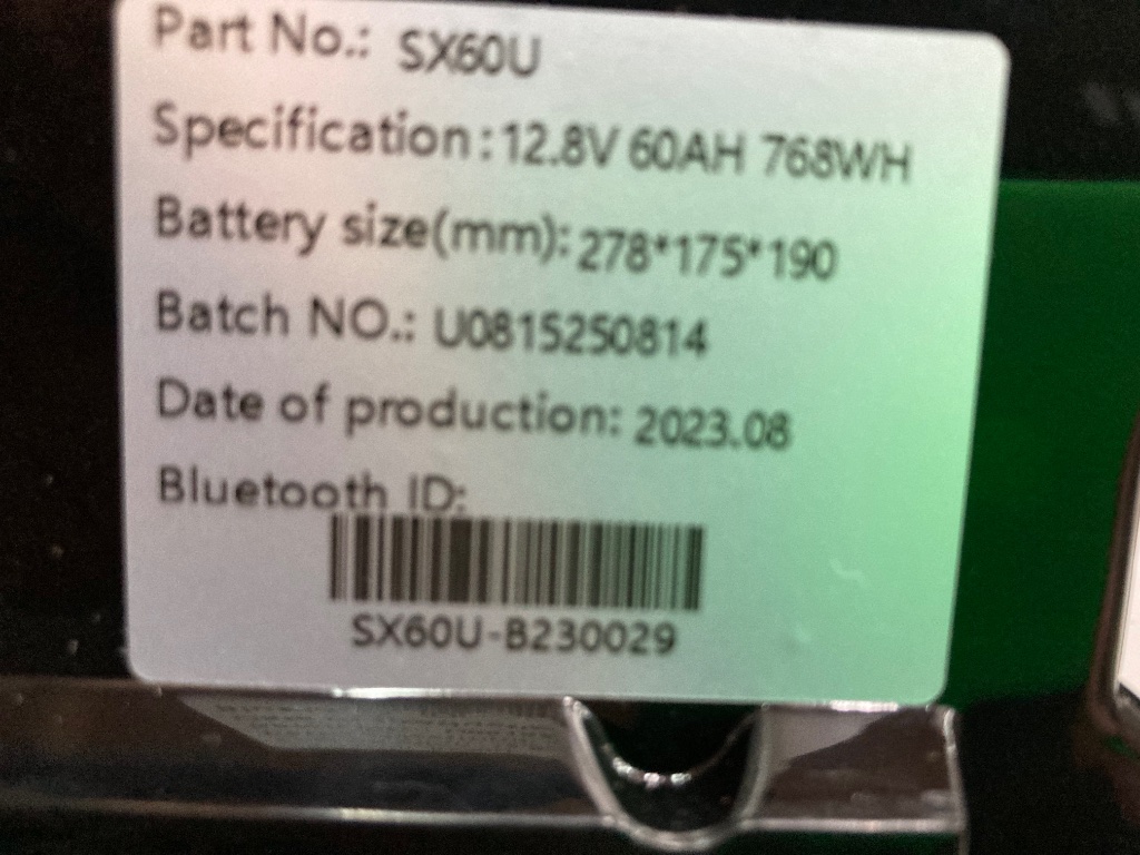

Mittwoch wurde geliefert. Jetzt bleibt das Teil erstmal verpackt im Keller da ich den Sprinter aktuell nicht bewege.
Ein erster Versuch den Akku per Bluetooth mit dem Handy zu verbinden scheiterte. Mag sein, dass das Teil aufgrund der Temperatur noch im Energiesparmodus war.
Seit gestern steht sie warm und ich probiers heut nochmal.
@joethesprinter
Die LiFePo4 Akkus werden nur über die Lima geladen. Übern Winter auch mal an ein passendes Ladegerät. Also Nein und laufen trotzdem.
@Farnahm
Ich wähle Variante b, also try and error. Sollte es zu Problemen kommen, werde ich aber hier berichten und meine Fehleinschätzung zum Produkt eingestehen.
@JanN
Danke. Ich meld mich wenn´s zwickt.

Re: LiFePo4 als Starterbatterie?
Guten Morgen,
gestern habe ich wieder einmal versucht die LiFePo4 Batterie von Supervolt mit meinem Handy zu koppeln.
Zuerst, ja, ich kann lesen und das auch bei Bedienungsanleitungen (Ortungsdienst ein / kein anderes Gerät mit Akku-Bluetooth verbinden / Energysafe Schlafmodus blabla...). Auch eine App installieren und ein Gerät zu koppeln ist mir vertraut.
Die Batterie stand zwei Tage im Heizungskeller (ca. 20Grad) und alle Situationen ( Anlieferzustand / aufwecken durch 4 Ah laden über 10 Min / aufwecken durch entladen 35Watt Halogenleuchtmittel über 20 Min / aufwecken durch vollladen mit 4 Ah bis Schluß =14,4Volt mit LiFePo4 Ladegerät) brachten keinen Erfolg.
Vor jeder neuen Aktion hab ich bei der Händler Hotline angerufen um keinen Blödsinn zu machen. Trotzdem kein Ergebnis in der Handy-App.
Da es offensichtlich mit der Supervolt-App Probleme gibt (telefonisch bestätigt) wurde mir die BeLYEnergy App empfohlen. Das brachte mich im Bezug auf mein Koppel bzw. Monitoring Handy Problem nicht weiter, aber wenigstens ist jetzt der" Hersteller" bekannt. Wobei nach Sichtung der Firmen Homepage klar wird, dass die da nix selber herstellen ausser Fake-Fotos. Meine 60 Ah Batterie findet sich aber nicht auf deren Homepage, was auf eine kundenspezifische Supervolt Konfiguration (anderes BMS ? oder nur Kapazität ?) schließen lässt.
Ein ähnliches Produkt gibts ....
https://www.belybattery.com/sale-137508 ... rhome.html
noch einpaar Daten der ähnlichen 100 Ah Version.
https://german.alibaba.com/p-detail/Bel ... 5ed3Sl8kDD
Bitte beachten; Ich kenne den inneren Aufbau meiner Batterie nicht und daher schreibe ich ähnlich !
Ich werde heute nochmal telefonieren und wenn es dann nicht klappt gehe ich von einem defekt des Bluetooth aus. Umtausch gegen eine funktionsfähiges und getestetes Teil ist dann die Folge. Gut dass es nicht eilt.
Gruß Michael
@Farnham
Vielleicht helfen Dir diese Infos um auch etwas beizutragen. Würd mich freuen.
EDIT:Nachtrag: Telefonsupport ist freundlich und bemüht. Das Problem ist bekannt und ich bekomme Morgen einen Rückruf bzgl. einer Lösung.

Pairt nur die App nicht, oder sendet die Batterie vielleicht gar nicht? Falls sie sendet, müsste sie ja zumindest als BT-Gerät sichtbar sein...
Diese BMS mit Bluetooth basieren oft auf eine Entwicklung des chinesischen Herstellers Xiaoxiang. Dabei ist das BMS Modul selbst und das Bluetooth-Modul getrennt aufgebaut und kommunizieren über eine seriellen Verbindung. Bei dem Bluetooth-Modul handelt es sich oft um einen Adapter von JBD, der die serielle Verbindung des BMS auf Bluetooth umsetzt und für die App nur die serielle Verbindung zum BMS weiter reicht.Windy-ZX hat geschrieben: 14 Feb 2024 07:08Vielleicht helfen Dir diese Infos um auch etwas beizutragen.
Das Bluetooth-Modul verwendet dabei das Bluetooth-Low Emission Protokoll. Dieses Protokoll können nicht alle Telefone. Also prüfe zunächst, ob dein Telefon BLE unterstützt.
Weiterhin verwenden die Vertreiber dieser Batterien ein Kommissionierungs-Tool (JBD Tools), dass für die Bluetooth-Verbindung ein festes Passwort vergibt. Dieses ist auch in der App fest hinterlegt, sodass nur die App und die Batterie des Herstellers miteinander kommunizieren können. Über die serielle Seite des Bluetooth-Moduls kann man dieses Passwort jedoch ändern
Weiterhin bietet Xiaoxiang eine Windows-Software zum Download an, mit dem man sich mit seinem PC über die serielle Schnittstelle direkt mit dem BMS verbinden kann.

Die App "pairt" oder zu deutsch verbindet/koppelt sich nicht. Die Supervolt App erkennt die Batterie aber beim klick auf verbinden geht´s nicht weiter.JanN hat geschrieben: 14 Feb 2024 12:26 Pairt nur die App nicht, oder sendet die Batterie vielleicht gar nicht? Falls sie sendet, müsste sie ja zumindest als BT-Gerät sichtbar sein...
Dennoch Erfolg
Ich hab den App-Store gestern nach "BMS" durchsucht und mir zwei andere Apps runtergeladen. Fehlanzeige bei der ersten aber die zweite ging. Später am Abend las ich hier von Vanagaudi den Tipp bzgl. Xiaoxiang und genau diese App läuft. Treffer.
Auch der Hinweis vom Julian und Vanagaudi zum Bluetooth und dessen Standard habe ich im Vorfeld geprüft und als funktioniert abgehakt.
@Vanagaudi
Schön, dass Du dein Wissen mit uns teilst ohne sinnloses BlaBla. Danke.
Fazit:
Die Supervolt LiFePo4 Batterie hat keinen Mangel. Lediglich die Supervolt App verbindet sich aktuell nicht mit der Batterie. Mit der Xiaoxiang App ist alles okay.
Ich werde jetzt die Batterie etwas entladen und in ein paar Wochen im Sprinter testen. Oder schon eher im Ibiza meiner Tochter
Die Rückmeldung und den Lösungsvorschlag von Supervolt werde ich euch natürlich nicht vorenthalten.
- Folgende Benutzer bedankten sich beim Autor Windy-ZX für den Beitrag (Insgesamt 4):
- v-dulli (15 Feb 2024 07:45), WilleWutz (15 Feb 2024 08:35), Mopedfahrer (15 Feb 2024 10:42), Vanagaudi (15 Feb 2024 11:39)
So, wie sich das liest, hat der Vertrieb lediglich vergessen, dass Passwort im Bluetooth-Modul auf das Passwort der App anzupassen. Daher funktioniert auch die Xiaoxiang App, die mit dem Standart-Passwort arbeitet.Windy-ZX hat geschrieben: 15 Feb 2024 07:26Lediglich die Supervolt App verbindet sich aktuell nicht mit der Batterie. Mit der Xiaoxiang App ist alles okay.
Ich würde das auch so belassen, da die Xiaoxiang App regelmäßig mehr Informationen zur Batterie heraus rückt, als die von den Vertreibern für ihren Vertriebskanal angepasste App.
