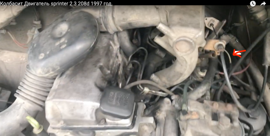

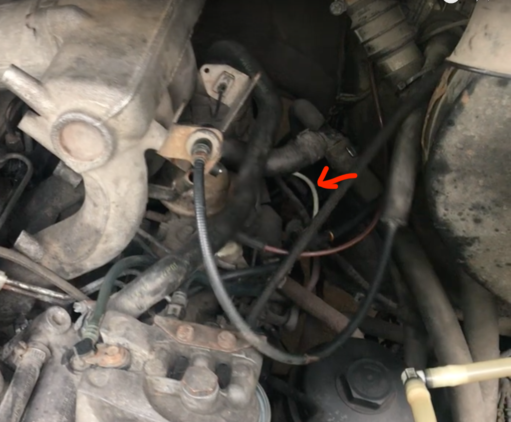

Gute Idee, wenn man das so anguckt, wäre es möglich.
Diese "Nasen" haben aber die anderen Verteiler auch und ich habe noch nie irgendwo ein Bild gefunden wo da was drauf steckt.
Bei den einzigen zwei Videos bei dem ich diese Leitung gesehen habe, ging es auch eher nach unten.
Aber Vanagaudi hat ja eigentlich schon alles was da geregelt wird beschrieben.
Ich werde morgen trotzdem mal nach Deutschland zu Mercedes Eiern und gucken ob da noch wo nen 208D rumsteht. oder ich such mir ne Großbaustelle, da findet man die armen geschundenen DInger ja auch noch vereinzelt.
Aber wer nochmal Miträtseln möchte, hier die Screenshots aus den Videos:

Hatte das Fahrzeug früher einen nachgerüsteten Tempomat? Die gab es vor vielen Jahren mit Unterdruckbetätigung. Könnte dann wegen einem Defekt ausgebaut worden sein.
Vanagaudi (06 Feb 2024 11:59)
Beiträge: 2145
Re: WANTED:Unterdruck/Vakuum Kreislauf 208D OM601
der.harleyman hat geschrieben: 06 Feb 2024 03:09 Hatte das Fahrzeug früher einen nachgerüsteten Tempomat? Die gab es vor vielen Jahren mit Unterdruckbetätigung. Könnte dann wegen einem Defekt ausgebaut worden sein.
Messerscharf kombiniert... :D Warum da noch keiner drauf gekommen ist!? Mir leuchtet die Idee sofort ein. Ich denke mal grad an die WAECO MS50, die ich früher verbaut habe. Da wird ein mitgeliefertes T-Stück in die Leitung zum BKV eingebaut, daran kommt die Unterdruckversorgung zum Tempomat. Wenn der weg ist.... hängt der Schlauch rum :o

Auch ne gute Idee, aber nein, da war noch kein Tempomat verbaut.

Du schreibst, dass ein Marder rechts im Motorraum gewütet hat. Könnte es sein, dass die Unterdruckschläuche auf der linken Seite des Motors von einem Spenderfahrzeug stammen?

Bezüglich der Unterdruckschläuche,Spender unwahrscheinlich , aber möglich.
