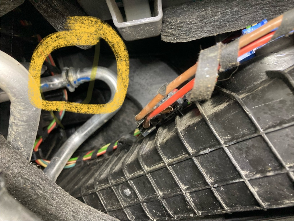

Ich habe folgendes Problem.
Fahrzeug: Sprinter w906 mit dem 163 ps Motor.
Mir läuft die Suppe hinter dem Handschuhfach raus aufgrund eines Lecks an der Rohrleitung vom Wärmetauscher.
Muss dazu sagen das ich ihn bei minusgraden ohne kühlerfrostschutz gestartet habe und dadurch vermutlich die schelle sich verabschiedet hat.
Jetzt hab ich das Problem das ich die Schelle so einzeln nirgendwo finde, weder bei Mercedes direkt noch im Netz.
Hier mal ein Bild
Kann mir jemand verraten wo ich diese Schelle finde?
Bedanke mich schon mal im Voraus!

Beiträge: 3459
Re: W906 Wärmetauscher leck Hilfe!!
Guck mal hier: https://mercedes.7zap.com/de/eu/fg/util ... 0/0/0/#230
Teil 230 und 240?
Schelle: A0009911271
Dichtring: A0309972048
