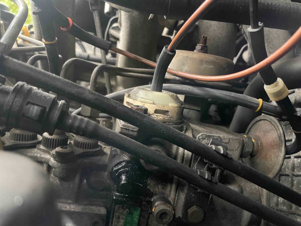

Jetzt habe ich erneut ein "frei schwebendes" Ende im Motorraum.
Wie üblich geht der Motor nicht mehr aus. Also ersteinmal mit einer kleinen Schraube verschlossen.
Wer weiss wohin die Leitung führen muss? Diese ist weiß und nicht wie die anderen braun. Kann aber ja auch schonmal gemacht worden sein..
Mit Dank im voraus!

Magellan hat geschrieben: 03 Feb 2024 15:26Jetzt habe ich erneut ein "frei schwebendes" Ende im Motorraum.
EIN freischwebendes Ende der Pneumatikanlage im Motorraum ist korrekt. Das ist die Belüftung für das System. Irgendwo muss ja die Luft einströmen können, wenn anderswo eine Pneumatikdose vom Unterdruck betätigt wird.
An dieser Belüftung ist das Magnetventil für die Abgasrückführung und die Unterdruckdose für die pneumatische Leerlaufanhebung angeschlossen. Ja, die Leitung endet einfach so, es gibt keinen Filter oder ähnliche Vorrichtungen.
Leider ist das im Bild nicht genau zu sehen, wo die beiden anderen Leitungen an der T-Verzweigung hin gehen. Gehen sie an die vorbeschriebenen Bauelemente, dann ist das lose Ende korrekt.

Danke, aber da ich die Leitung ja mit einer Schraube verschließen musste um den Motor abstellen zu können wird
es wohl irgendwo hin gehören.. ich mach gleich ein paar mehr Photos :)

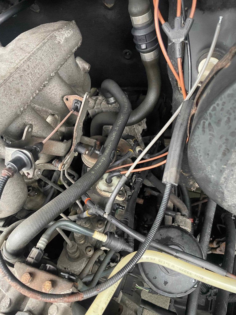

Ja schon klar mit der Dose.
Da ist natürlich der Schlauch drauf, die Undichtigkeiten wird eben nur durch den weißen Schlauch verursacht..
Ein paar Fotos mehr dazu:, ist zum verrückt werden.
Ich habe jetzt auch schon etliche YouTube Videos vom 601 durch, da sieht man ihn nur 1x ganz kurz nach hinten unten geführt- scheint original so weiß/durchsichtig zu sein nur wohin da?

Hier scheint einiges durcheinander zu sein.
Schwarze Leitung ist eigentlich Belüftung und die sitzt hier auf einem Abzweig zur Kaltstartanhebung? 🤔
Irgendwie sehe ich zu viele Abzweigen in der Unterdrücksteuerung der Einspritzpumpe.

Welche Schwarze Leitung meinst du?
Primär ist hier alles original, der Marder war nur auf der anderen Seite..
Sprinter 208D Baujahr 1999 mit LaStrada Magellan Aufbau

Re: WANTED:Unterdruck/Vakuum Kreislauf 208D OM601
Magellan hat geschrieben: 04 Feb 2024 10:29 Danke, aber da ich die Leitung ja mit einer Schraube verschließen musste um den Motor abstellen zu können wird
Nach allem, was ich bisher gefunden habe, geht diese Leitung bei dir nirgendwo hin. Fakt ist, dass diese Leitung permanent Unterdruck führt, die direkt von der Unterdruckpumpe aus einer Abzweigung in der Nähe des Bremskraftverstärkers entnommen wird. Es ist sozusagen eine Versorgungsleitung für Unterdruck.
Die kann, bei dir möglicherweise nicht vorhanden, zu Betätigung weiterer Bauelemente verwendet werden:
  • Für das Automatikgetriebe G40, dort gibt es zwei Unterdruck-Stellelemente
  • Für das Allrad-Zwischengetriebe, ebenfalls mit zwei pneumatischen Stellelementen.
Weiteres fällt mir gerade nicht ein. Eventuell noch eine nachgerüstete Luftdruckanzeige? Vielleicht findet jemand noch eine andere Funktion.
Jedenfalls ist es korrekt, diese Leitung dauerhaft zu verschließen. Hier entweicht ungenutzt dein teuer erzeugter Unterdruck und steht dem Fahrzeug nicht mehr zur Verfügung. Das hat Einfluss auf alle deine pneumatisch realisierten Funktionen wie
  • Motorabschaltung
  • Kaltleerlaufanhebung
  • Abgasrückführung
  • Umluftklappe der Heizung
  • Leuchtweiteneinstellung

Magellan hat geschrieben: 04 Feb 2024 13:41 Ja schon klar mit der Dose.
Könnte es vielleicht sein, dass die Leitung auf dem linken Nupsi am 3er-Verteiler auf dem vierten Bild steckte und dadurch verschlossen war?
