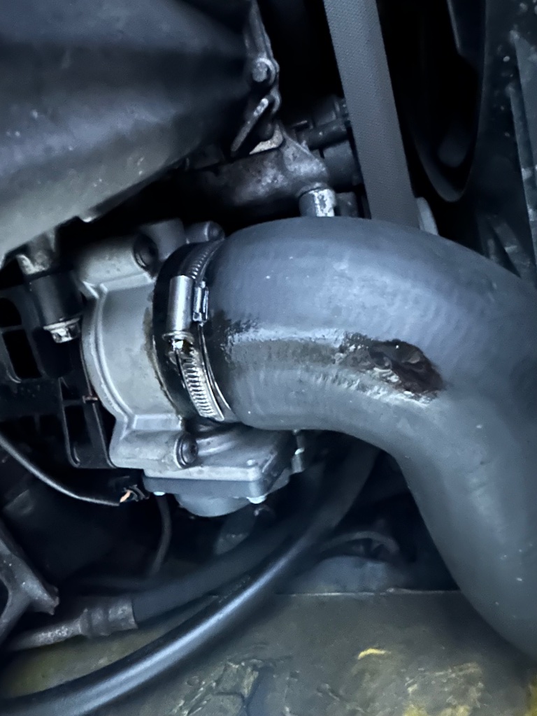

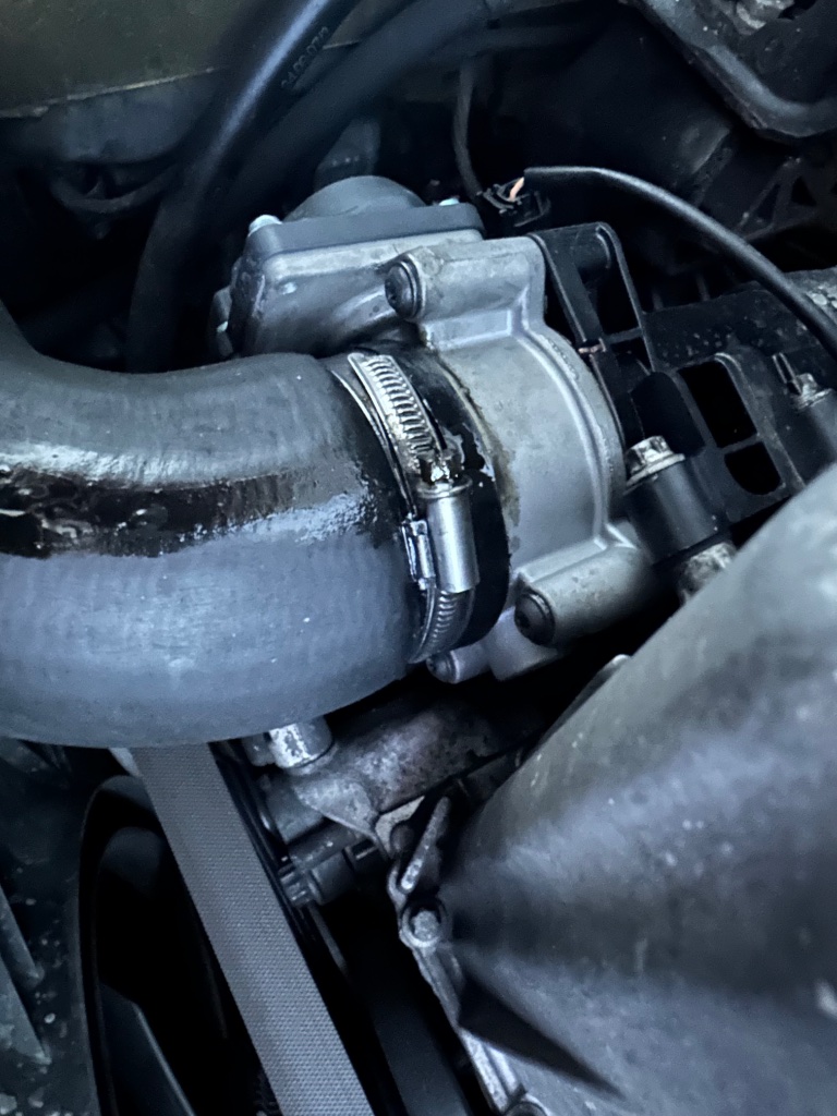

Hallo zusammen, ich habe wieder ein Anliegen.
Ich habe meine Drosselklappe bei meinem Sprinter 906 Bj 2007 gewechselt und nach ca 2.000km ist die voller Öl. Ich kann nur leider keine Ursache feststellen. Hat einer ein ähnliches Problem gehabt und kann mir sagen wo das herkommen könnte.
Vielen Dank

Aus dem Motorraum über die vorgesehene Entlüftung, über den Turbolader und dem Ladeluftkühler. Das Öl ist eigentlich zur Verbrennung vorgesehen, aber manchmal ist es einfach zu viel. Entleerungshahn dran bauen, regelmäßig ablassen und entsorgen.

Schelle zu fest angezogen und der Schlauch beschädigt?

Ursache ist eine nicht ordentlich angezogene oder bereits defekte Schelle, oder der Ladeluftschlauch ist brüchig/rissig. Schlauch ab, alles schön mit Bremsenreiniger reinigen und gut stramm festziehen und dann nochmal prüfen, wenn du ein Stück gefahren bist.

Ich habe den Ladeluftschlauch neu bestellt, der ist auch schon über 10 Jahre alt mit neuen Schellen, ich berichte ob es dann besser wird. Danke für die Antworten 🙏
