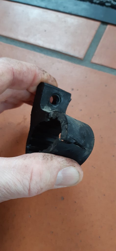

Bei mir war jetzt eine Halterung der Pumpe der Planar-Standheizung porös geworden. Der Freundliche hat mich bei der Durchsicht darauf hingewiesen. Es fehlt nicht viel, und der Halter bröselt vollständig weg und die Pumpe macht sich selbständig.
Im Netzt bekommt man die Halterung schon für 3€.
Der Austausch ist einfach:
Schraube am Halter lösen,
Dieselschlauch an der Pumpe lösen (Vorsicht:Diesel tritt aus!),
Alten Halter abziehen, neuen aufschieben,
Halter und Schlauch festschrauben, dabei die Pumpe nicht ganz horizontal fixieren, sondern mit etwas Steigung in Richtung Standheizung, damit ggf Luft im Schlauch besser abgeführt werden kann.
Probelauf der Heizung nicht vergessen.
Wenn viel Luft in den Schlauch eingedrungen ist, kann eine Fehlermeldung an der Standheizung kommen und man muss ggf mehrmals neu starten, bis alle Luft rausgepumpt wurde.
Es lohnt sich die Halterung 1x im Jahr zu kontrollieren. Der TÜV mag poröse Halterungen nicht...
