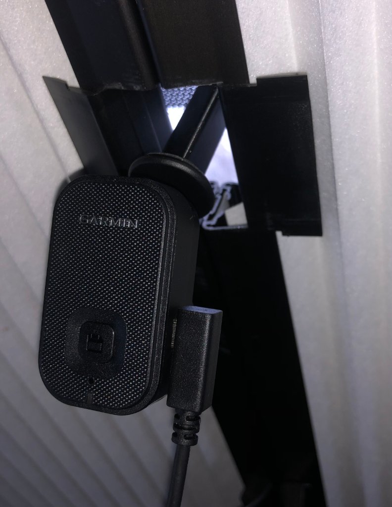

Servus Luc,
ich habe noch etwas weiter gezeichnet und gedruckt
Einmal ein kurze Version für die Spiegelhalterung ohne Spiegel und nocheinmal etwas länger damit es durch deine Verdunkelung geht:
Bitte nicht an der roten Farbe stören ...
Die habe ich nur genommen damit man die Halterung besser sieht

Wenn du mir die zweite Ausfertigung mit so 6,5 bis 7 cm Länge, aber geradem Verlauf (so wie auf dem Bild mit dem Meterstab dass ich dir geschickt habe) und nicht mit ner Kugelaufnahme, sondern einer planen Fläche am Ende (so wie bei einem Motorenventil) mit vielleicht 1,8 cm Durchmesser machen könntest wäre das mehr als SUPER.
An die Fläche würde ich dann den "Fuss" der Garmin hinkleben.
Bezahlung wie üblich oder beim nächsten Sprintertreffen
PS: mich würde Farbe nicht stören solange sie orange ist, aber rot ist auch ok

Ja, isses , denn heut war etwas von Anton in meiner Post und ich habs grad montiert:

Tausend Dank an Anton (wo gibt es hier das DAUMEN HOCH Smilie?)
Das Teil ist ja WOW, macht nen sehr wertigen Eindruck.
Super Oberflächen, ich hätte nicht geglaubt, dass aus nem Drucker solch eine Oberflächengüte kommen kann. Fast schon wie aus der Spritzgussmaschine.
Die Länge ist ebenfalls ideal, im Normalzustand bin ich mit dem Objektiv schön im klaren Bereich der Scheibe und bei geschlossener Verdunklung passt der Träger optimal durch die Öffnung durch.
Wirklich toll gemacht.
Wenn nun noch die richtige SD-Karte morgen rechtzeitg eintrifft, kann ich die Dash-Cam bei der WE-Tour gleich mal mit dem provisorischen Kabel testen.
Das einzige Manko: es ist nicht orange
