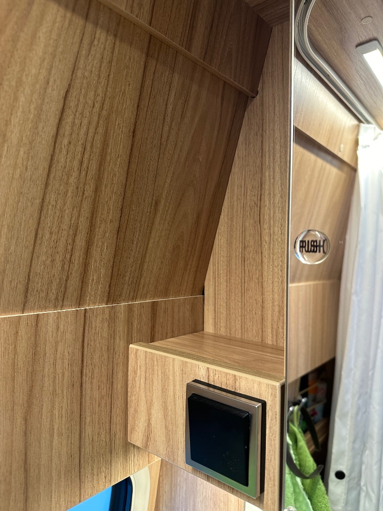

Mal ne ganz banale Frage: Hat jemand ne gute Lösung zur Sicherung des Ablagefaches links neben dem Spiegelschrank (siehe Foto)? Würde das gerne mit Gummistripes oder Ähnlichem sichern, damit da während der Fahrt nix rausfällt. Also wie bei den seitlich Ablagen an der Dusche.

Qhalse hat geschrieben: 21 Dez 2023 09:45 Mal ne ganz banale Frage: Hat jemand ne gute Lösung zur Sicherung des Ablagefaches links neben dem Spiegelschrank (siehe Foto)? Würde das gerne mit Gummistripes oder Ähnlichem sichern, damit da während der Fahrt nix rausfällt. Also wie bei den seitlich Ablagen an der Dusche.
Habe zwar kein Bild aber erklären kann ich es.
Ich habe ein ca. 9 mm starkes Stück Multiplex zurecht geschnitten das es mit etwas Spiel passt. Dann mit Filz beklebt - rundum. Dann als Runterfallschutz rein geklemmt.

Für die Ablage neben dem Spiegel, habe ich die Besfestigung inclusive. Gummizug beim Hymerhändler als Ersatzteil gekauft . War nicht sonderlich teuer, genauen Preis weiß ich nicht mehr.

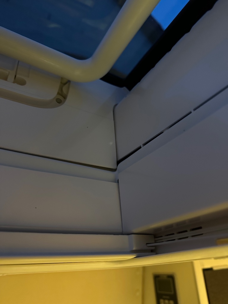

Wer kennt das Problem? Gestern und heute bei Sturm vom Gardasee nach Norddeutschland zurück. Dabei ist uns mehrfach die Dachluke (vordere beim GCS ohne Hubdach) aufgegangen. Ich habe dann festgestellt, dass sich immer wieder die seitlichen Bügelführungen aus der Verankerung gelöst hatten. Ging schnell wieder einzuhaken, aber schon irgendwie doof. Wie kann das passieren? Verwindung des gesamten Systems durch den Sturm während der Fahrt?
:D GCS 4x4 419 BJ 2022
MobilLoewe
Beiträge: 2285
Wohnort: Metropole Ruhr
#1783
Beitrag von MobilLoewe »
Qhalse hat geschrieben: 22 Dez 2023 17:46 Wer kennt das Problem? Gestern und heute bei Sturm vom Gardasee nach Norddeutschland zurück. Dabei ist uns mehrfach die Dachluke (vordere beim GCS ohne Hubdach) aufgegangen.
Dometic empfiehlt beim MIDI-Heki eine maximale Geschwindigkeit von 130km/h. Das Problem mit dem Bügel ist bekannt, man bekommt dafür zusätzliche Sicherungen.
Zum Beispiel: https://www.amazon.de/Hek-Y-Lock-Zusatz ... th=1&psc=1
Folgende Benutzer bedankten sich beim Autor MobilLoewe für den Beitrag (Insgesamt 3):
Qhalse (22 Dez 2023 18:09), v-dulli (22 Dez 2023 18:27), JoachimG (22 Dez 2023 18:35)
