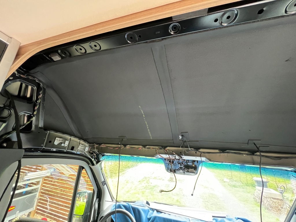

Hallo, ich hatte mir beim Kauf unseres GCS durch das ganze Forum durch gearbeitet und direkt den vorderen Teil des Fahrerhaus mit Armaflex gedämmt. Original ist Bein 2023er nur ein Mini Stück über dem Panel installiert. Bisher macht meine Dämmung einen guten Job. Deshalb kann ich nur empfehlen das als erstes zu machen. Die Hersteller wissen das sicherlich, kümmern sich aber nicht drum. Leider.

Welche Stärke hast du für das Dämmen mit Armaflex genutzt ?Boardbrother hat geschrieben: 11 Dez 2023 20:37 den vorderen Teil des Fahrerhaus mit Armaflex gedämmt.

Ich habe 19mm verwendet und alles noch mit Armaflexband 5 cm verklebt. Man kann sicher noch mehr drauf machen aber es tut was es soll und reicht mir.
Bei Kälte kann man jetzt sehen das der gedämmte Bereich jetzt mir Raureif überzieht. Das war vorher nicht so und lässt darauf schliessen das von Innen die Wärme nicht mehr durch kommt.
Festigkeit gibt es innen auch keine. Ausser an den Fenstern im Fahrerhaus. Das kann man nur mit externer Aussenisolierung verhindern.
War eine ziemlich Fummelei. Das Armaflex klebt wie Hölle. Korrigieren ist nicht möglich. Aber das ist ja gerade gut das es vernünftig klebt.
Die Isolierungsplatten von Hymer klein so gut wie gar nicht und fliegen in den Hohlräumen nur rum. Das ist dann so al wenn gar keine Dämmung vorhanden ist.
Ich hab die alle rausgeschmissen und mit Armaflex vernünftig gedämmt.
Das ist ordentlich Arbeit. Ich kann mir kaum vorstellen das das ein Händler so nacharbeiten würde.

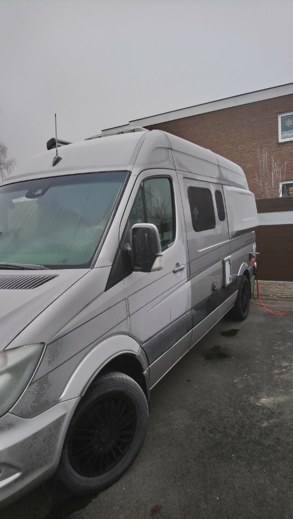

Dito, nur muss ich gestehen, nicht die ganze Hymer-Dämmteile ersetzt zu haben. Bis auf das Bad und dem hinten Himmel war alles raus und ich hab, soweit möglich, 19er Armaflex verbaut. Hier sieht man die Wirkung und das BadBoardbrother hat geschrieben: 12 Dez 2023 10:23 Ich hab die alle rausgeschmissen und mit Armaflex vernünftig gedämmt.
