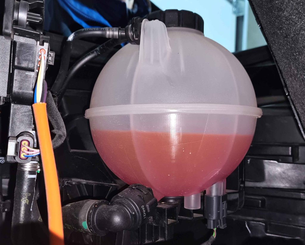

habe einen 907 4x4 als Womo BJ 2022. Bei meiner ersten großen Reise kam am Ende der Reise eine Meldung "Kühlflüssigkeit niedrig", bei der optischen Kontrolle war der Stand bei warmen Motor ein paar Milimeter unter der Max Anzeige. Nach ein paar Kilometern Fahrt war die Warnung wieder weg. Jetzt steht das Auto seit einer Woche in der Garage und ich bekomme wieder eine Meldung über die Mercedsme app "Kühlflüssigkeit niedrig". Der Stand ist jetzt ca. 2-3 cm unter max. (siehe Foto im Anhang)
Ich habe jetzt dazu mal mit dem Freundlichen telefoniert und auch recherchiert und nicht wirklich was gefunden. Es stellen sich da einige Fragen:
1., auf dem Gefäss befindet sich eine /sehr schwer leserliche) Markierung "max" in der Mitte der 2 Halbkugeln; wo ist die "min" Markierung?
2., ist diese Markierung für warme oder kalte Kühlflüssigkeit? Ich schätze mal für kalte, damit man bei Nachfüllen einen Anhaltspunkt hat
3., darf ich mit diesem Stand (Foto) noch fahren (es gibt ja kein "min") der Freundliche meinte ja, nur wenn die Kugel fast leer ist, dann nicht????

Hau da ein Liter Wasser (wozu destilliert) und sei glücklich. Danach einfach beobachten, wird es weniger - suchen.

Gelassen bleiben...
Füll bei kaltem Motor bis etwa zur Hälfte zum oberen Strich des Behälters mit Kühlmittel vom Typ "Glysantin G40", Farbe violett auf und beobachte den Füllstand.

Für mich schaut das Kühlmittel in dem Ausgleichsbehälter - trübe Farbe - nicht wie das Kühmittel in unserem Crafter aus.

Ich denke das trübe täuscht durch den Behälter.

mein Freundlicher sagt mir heute: nicht zu hartes Wasser bis knapp zur Maxanzeige auffüllen (kein destilliertes oder entmineralisiertes)
ja die Flüssigkeit ist nicht trüb, sieht nur durch den Behälter so aus
