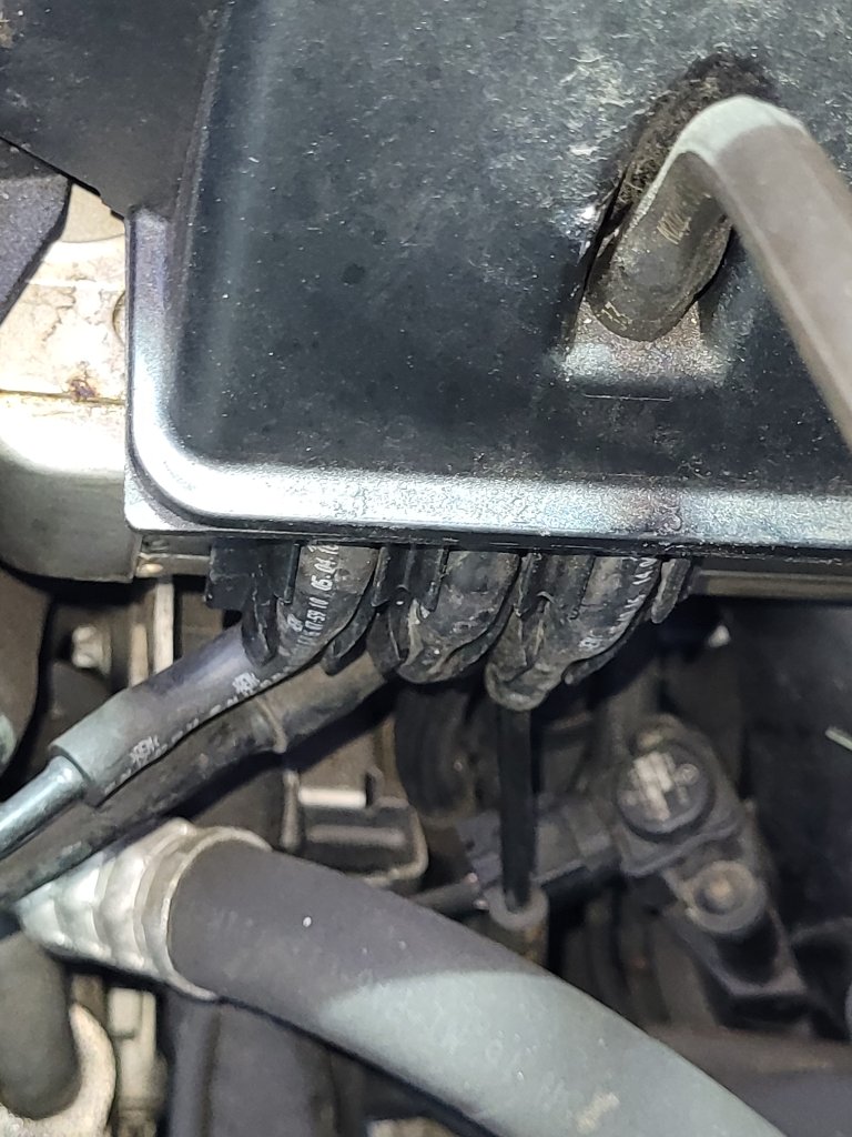

wo genau sitzt der Druckspeicher?
Henry1
Beiträge: 39
Registriert: 27 Dez 2010 21:37
Wohnort: NRW-West
Re: Ladedruck zu niedrig-/ P0299
Beitrag von Henry1 »
Bei meinem 651 am Motor Fahrerseite, schwarzer Kasten mit Schläuchen unten dran
211 CDI, Bj 2000, LKW 4- Sitzer, L2 H2
313 CDI, Bj 2016, Mixto L2 H2
Beiträge: 3330
Habe heute mal versucht die Schläuche abzuziehen, aber ich habe es dann gelassen ...da die Schläuche bis tief in den Kasten gehen ...daher muss man diesen wohl aufschrauben oder
Beiträge: 6713
Sie sind nur aufgeschoben, verkleben aber sehr gerne und darum muss man sie mit leichter Gewalt vorsichtig abheben/ abziehen. Ein, nicht zu breiter, Schraubendreher kann sehr hilfreich sein.
Beiträge: 3330
v-dulli hat geschrieben: 12 Dez 2023 19:26 Sie sind nur aufgeschoben, verkleben aber sehr gerne und darum muss man sie mit leichter Gewalt vorsichtig abheben/ abziehen.
Also muss ich den Kasten nicht auseinander schrauben ...hatte nur Angst das ich die Schläuche nicht mehr drauf bekomme ...
